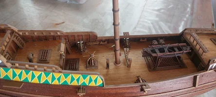

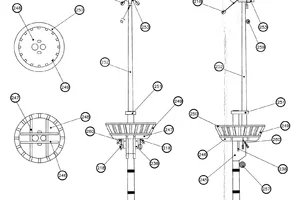

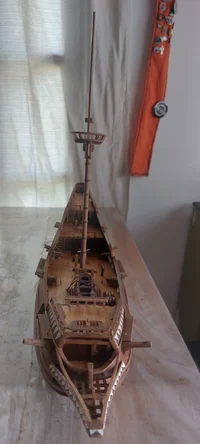

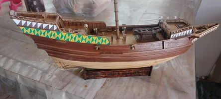

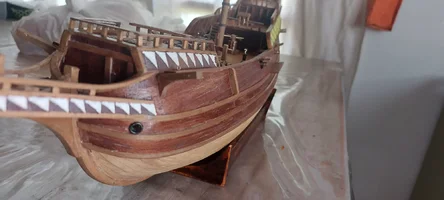

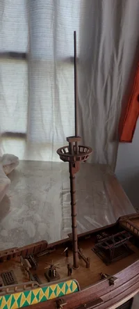

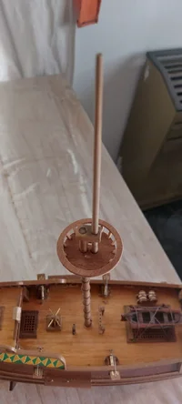

Buenas tardes amigos estoy construyendo el MayFlower de Artesania Latina y estoy haciendo el palo mayor y necesito una ayudo con el bao de mayor en la foto no sale muy claro y el plano x lo q interpretó son dos palos cruzados... si alguien me da una mano le agradecería
Hola, Eli ahí mando las fotos pero necesitaría una mono con los Baos del mayor..!!!

Hola Mariano,
Los baos son las vigas sobre las que se apoyan las cubiertas. Veo que tienes las cubiertas colocadas.
hola Eli si..si.. x lo que veo del plano aparece como baos y cruceta esa mas arriba de la cofa son dos palos atravesados como si fuese un símbolo numeral # asi jijijj algo asi como lo q te mando en la foto....

Hola, los baos, además de los palos transversales por debajo de cubierta, son lo palos que van de proa a popa y junto con las crucetas sujetan la cofa entre el palo mayor y el mastelero. Desconozco la arboladura del May Flower, pero si lleva mastelerillo, entre éste y el mastelero lo normal es que lleve esos baos y crucetas pero no una cofa completa.

Hola,
Sí claro, tiene razón Buhochico. Los soportes de la cofa también son baos. Soy yo que estoy en la inopia.
He descargado las instrucciones y se ve bastante claro.
Por ejemplo el mayor.
Con las piezas 246 y 247 haces la cruceta y encima pones la plataforma de la cofa, pieza 248.
Pero creo que eso ya lo tienes hecho por lo que veo en las fotos.
Lo que creo que tendrás que abrir hueco en la plataforma 248 para pasar los obenques.
No sé si tienes todo encolado ya.
Lo más cómodo es dejar sin poner el tamborete 251 para colocar los obenques.
Aunque cada maestrillo tiene su librillo.
