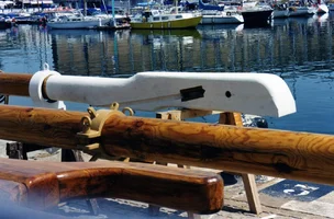

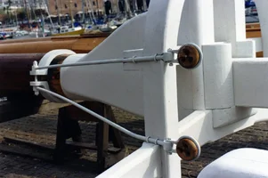

He encontrado unas fotos en papel que hice cuando se estaban construyendo los mástiles del pailebote Santa Eulalia, propiedad del Museo Marítimo de Barcelona, y las he escaneado para que las veamos todos.
Es curioso ver, por lo infrecuente, cómo se talla un mástil colocándole unas guías consitentes en unos cordelitos tensados de punta a punta y sujetos en unos listones clavados en la cabeza del palo.
Tengo más fotos pero no las pongo para no cargar el sistema, pero alguien tiene interés en algún detalle concreto que lo diga y veré si lo tengo.

Cayetano como anécdota te diré que un amigo y yo escuadramos dos vigas de roble de 8 metros de largo con el procedimiento del cordel y que es muy fácil y rápido con sierra y azuela al modo tradicional, pero lo veo bastante mas complicado hacerlo circular, si tienes mas fotos del proceso puedes ponerlas, que no se satura el sistema.
Joaquín, del proceso en sí no sé si hay más, pero de todas formas pondré lo que tenga.
