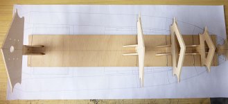

Hola a todos, el otro día navegando por la red y más concretamente en (http://navi.modelisme.com" onclick="window.open(this.href);return false;), encontré un buen proyecto a realizar. Se trata de una lancha semirrígida de rescate americana. Me he estado documentado, visitando la web de la guardia costera americana, en fin que ayer mismo inicie el proyecto, comenzando por redibujar los planos que me bajé de la web del fabricante (http://www.m-ribs.com" onclick="window.open(this.href);return false;).
En el artículo de la web francesa, el modelista utilizó originalmente tubos de cartón de 45 mm de diámetro, yo los he remplazado por tubos de pvc de 40 mm. lo que me reduce un poco la escala del modelo (pasa de 80 cm. a 70 cm. de largo).

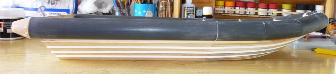

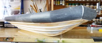

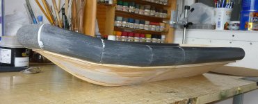

Aparte de esto, ya estoy metido de lleno en el proyecto. Aquí les dejo las primeras fotos del comienzo de la obra.
Saludos!!

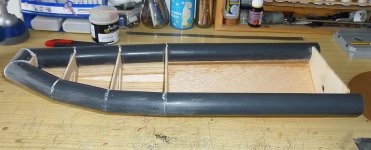

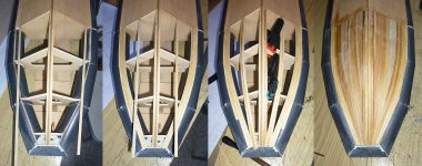

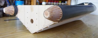

Hola a todos, sigo avanzando con el proyecto, aquí les dejo nuevas fotos.
Saludos!!

Hola, los tubos los he pegado con pegamento para pvc, lo compré junto con las tuberías.
Este pegamento para pvc funde un poco el material y cuando seca (mas o menos rápido) se queda como un sólo cuerpo, es bastante difícil romper la unión.
Para pegar los tubos a la madera, el cianoacrilato va de perlas.
Saludos!!
Creo que llego tarde para darte este consejo, pero para otra ocasión que necesites algo con forma tubular y que pueda ser estanco, puedes probar a degollar botellines de refresco, casera, etc, y los vas uniendo.
Si los vas cerrando antes de unirlos entre sí de forma que creen cámaras cerradas de aire, tendrás un modelo insumergible y ligero.
Aunque no lo creas pensé en eso después de haber pegado todos los tubos.
Lo que he hecho es rellenar los tubos con espuma de poliuretano y el resultado es muy bueno.
Gracias y saludos!!

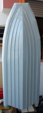

Buenos y lluviosos días, aquí les dejo nuevas fotos. El casco ya está conformado y tiene muy buena pinta.
Saludos!!
