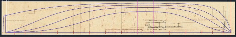

Las vistas de las cuadernas de popa y de proa están en distintas vistas porque ha habido que aplicar escalas distintas para que se ajusten a la semimanga.

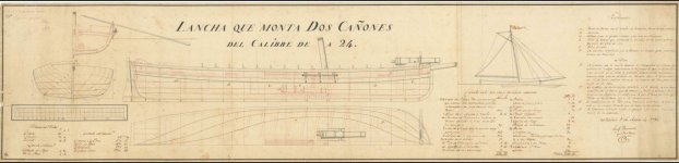

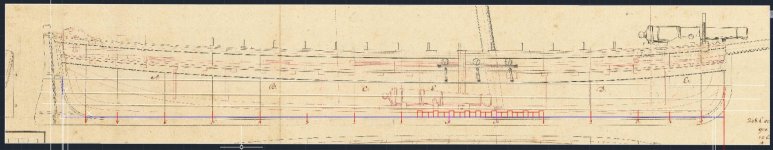

Hola. Curiosa lancha, tiene cubierta pero no veo bancos para los 28 remeros. Se supone que los dos cañones de 24 van paralelos y simétricos a ambos lados del eje, pero luego se ve una cureña encima de la caña del timón.
No me gusta remar y no sé autocad así que no podré ayudarte, pero tengo curiosidad en el aparejo, ¿tienes plano?

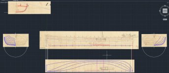

Con el autocad me manejo, mas o menos, la ayuda es con respecto a las fidelidad histórica de las decisiones que tengo que ir tomando a la hora de rehacer el plano. La digitalización está deformada y el fallo que tiene autocad es que es exacto en el tema de las dimensiones.
El dibujo está escalado a 68 pies, con lo cual las dimensiones corresponden a las medidas reales. Bueno, en realidad está en pies ingleses, unicamente para que a la hora de medir cotas, éstas sean en pies y pulgadas. A la hora de imprimir será necesario escalar a pies de burgos.
Con respecto a los cañones pienso que así tenían la posibilidad de montarlos para caza o defensa, según necesidades, y en tiempo de paz/patrulla irían estibados en la bodega, en la posición que aparece en el plano, para bajar el centro de gravedad.
Tengo que rectificarme a mi mismo. Las cureñas de proa son para los cañones de a 24 y la longitud aproximada en el plano es de unos 6' 4". Sin embargo, las cureñas situadas a popa tienen una longitud de unos 4', por lo que el calibre del cañon debe ser bastante menor y no existe constancia de ellos en las anotaciones del plano.
