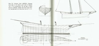

Resulta que Occre acaba de lanzar como "novedad" la goleta América :cry: :cry: :cry:
Esta goleta es mítica y existen versiones de ella en Billing Boats, Constructo, Mamoli, recortables ucranianos de calidad, etc

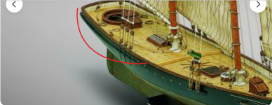

Pues bien, aunque el barco parece fácil (Occre ha optado por hacerlo así) el casco tiene su miga y es que a partir de la cuaderna maestra hacia atrás, (en progresión) las amuras no siguen las líneas de forma del casco, estando éstas "remetidas".
Al parecer era un forma de resolver esta parte del casco en goletas puras americanas a finales del siglo XIX
Además la parte inferior (obra viva) iba forrada en planchas de cobre y en el kit esto se ha cambiado por una pintura "actual" de color rojo inglés
Esto es inadmisible en un kit que debe costar su buen dinero.
Parece que la política de ahorro, basada en suprimir planos y rigor histórico (investigación) sigue dando estos amargos frutos .
Da la impresión de que los modelistas de una cierta edad, ya no contamos para los fabricantes de kits actuales, (salvo honrosas excepciones) que pretenden reescribir la historia naval...por los chinos
Qué sentido tiene lanzar modelos que están archi-publicados anteriormente y mucho mejor que las nuevas versiones?
