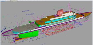

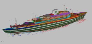

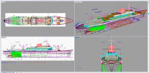

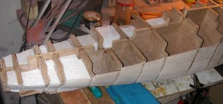

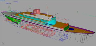

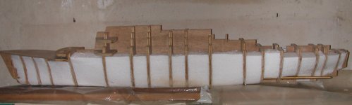

Por fin doy por concluido la terminación del modelo del San Roque. Me ha llevado algunas horas mas de las previstas, pero tiene dificultades que no había sopesado al comienzo.
Aunque hay muchos detalles manifiestamente mejorables, en general estoy satisfecho con el resultado.
