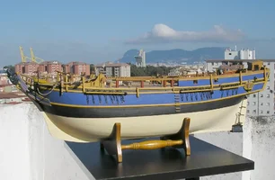

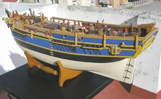

Bien ya era hora de que colocase algo en La Gambuza, así que ahí teneis mi "Bounty", practicamente lista para arbolar y para recibir la "lista de faltas", que sin duda las tiene.

Me gusta me gusta mucho esta muy bien un trabajo fino :shock: :shock: si la arboladura y la jarcia te queda igual de bien tendras una buena pieza,te felicito :shock: :D :D :D :D
saludos Guillermo
isidro dijo:
muy bien... no le encuentro pega alguna.
solo un consejo, si puedes retira las culebrinas de su poste, y ponlas al final.... yo lo tuve que hacer así, ya que se me enganchaba todo con ellas....
te está quedando muy real....
Por supuesto Isidro; solo las he puesto para las fotos. Lo mismo que la pinza que se ve en el timón en alguna foto, porque ya me lo he cargado una vez, así que ahora lo tengo asegurado contra algún golpe fortuito.
Gracias a todos.
Creo que ya te lo dije anteriormente, pero me reitero: me llama mucho la atención el color, queda muy bien. Yo no soy muy amigo de pintar los barcos pero realmente el tuyo hace que me lo replantee. Queda espléndido.
Por cierto, una pregunta a los bountyólogos: ¿que representa el mascarón?
ramon dijo:
Mis hijos me regalaron estas navidades el libro "La Bounty" La verdadera historia del motín por Caroline Alexander. E. Planeta.
En él, la autora desmenuza la documentación sobre los acontecimientos, pero apenas hace referencias al barco. No obstante, de entre las pocas citas, hay esta breve descripción de la nave:
- La nave a la que Bligh se refería con afecto habitual como <mi barquito> lo esperaba en el astillero de Deptford, en el Támesis. La Bounty era una hermosa embarcación, tendida, quieta y sólida en el agua, como el fuerte barco mercante que era, la proa roma y la popa cuadrada y coronada por sus tres mástiles semejantes a agujas. Flotando bajo el bauprés estaba el mascarón pintado de una dama vestida con traje de montar azul. -
Como observación mía, quiero decir que Bounty se traduce como "abundancia" y a este respecto, la peineta de popa del barco, la representaron en la réplica de la película de Marlon Brando (es de suponer que debidamente documentados) como un Sol en el centro a cuyos lados hay dos "Cuernos de la abundancia" de los que brotan frutas y flores que se derraman hacia ambos lados.
Es de notar que ningún kit tiene esta representación en las peinetas que suministra.
La cubierta es de madera de haya de 1 mm. En realidad dos chapas de 1/2 mm pegadas como un contrachapado para dar mas cuerpo. No es la madera ideal pero quería un tono ni muy blanco ni muy tostado y el resultado no es está mal. Lo que ocurre es que el veteado con "motitas" no es muy apropiado. El calafateado es de cartulina negra.
Edito: quiero añadir que está en madera virgen, es decir, sin cera ni barniz porque no quiero que brille. Es posible que con el tiempo se pueda estropear pero irá dentro de urna, por supuesto.
