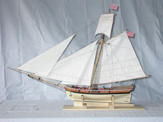

Buenas tardes. Me agradan las líneas del modelo, en efecto tiene varios detalles del aparejo, por ejemplo las dos vergas inferiores al pico de cangrejo deben ser volantes, no pueden ir sujetas al mástil, en el caso del mastelero por la parte de atrás del mástil si es algo normal en los balandros de este periodo. El aparejo de este balandro es similar al que puse yo en mi cutter.
http://www.modelismonaval.com/foro/viewtopic.php?f=58&t=9089&start=160" onclick="window.open(this.href);return false;

No recordaba tu post sobre el cutter que montaste y me ha parecido genial.
Me va a ayudar mucho, pues estoy finalizando el Gjoa, que es una balandra algo "parecida" a un cutter y después pienso hacer "Le Renard".
Muy bueno tu post, repito y lo de las velas , espectacular.
