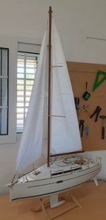

Comparto una vista exterior y otra interior de la última maqueta que monté de un velero actual, el modelo Freedom de New Model Ships personalizado similar a un Jeanneau 349.
Hacía tiempo que buscaba una maqueta de madera en kit basada en un velero actual, por lo que antes de que este fabricante lanzase este modelo he creado desde cero un pilot-boat que me quedó regular, pero disfruté diseñando los camarotes y otras zonas del interior, con el problema añadido de que no encontraba accesorios para este tipo de barcos.
Pero con este modelo Freedom que también incluye distribución interior pude conseguir un acabado muy real.
Aparte, con los accesorios de zamak en su escala me ha permitido un acabado realista. En total la maqueta tiene 880 mm de largo y con el mástil 1.440 mm de alto.

No sabía el límite del tamaño de las fotos que podía insertar, ahora he aprendido. Envío una foto mayor, si quieres alguna de detalles te la enviaré también.
la verdad es que comparado con otras maquetas ésta ha sido bastante fácil debido a que el casco tiene curvas muy abiertas y las tracas de tilo se adaptan sin dificultad sin necesidad de mojarlas y gracias a eso se pegan muy bien.
Para la proa que es la que tiene curvas mas pronunciadas viene con piezas especialmente cortadas que solo hay que lijarlas.
Para las curvas de la cubierta viene con piezas de abedul de 2 mm muy especiales ya que a pesar de ser muy resistentes tienen una gran flexibilidad en cualquier dirección.
Lo mas difícil es poner las tracas con precisión y tener la paciencia para masillar y lijarlo como para que no se noten las tracas después del pintado que antes tuve que poner tapa poros. Yo quería que el casco fuese de madera pero que al terminarlo pareciese de fibra, creo que lo he conseguido.
No me ha resultado muy difícil porque todas las piezas encajan ya que se nota que está diseñado en 3D con mucho detalle. tuve que tener la precaución de montar las piezas y no pegarlas hasta que estaba seguro de no haberme equivocado ya que algunas no son simétricas y tienen mano.
Es verdad, es un modelo estático ya que no es articulado, yo lo quería para adornar la oficina y la verdad es que he quedado contento.

Esta maqueta está diseñada para poder separar fácilmente la cubierta del casco y así poder exponer el interior, aunque se puede ver algo a través de las ventanas.
Adjunto dos fotos desmontado.
Cubierta, bañera y arboladura forman un conjunto independiente. El mástil está soportado por una estructura de zamak sólidamente fijada a la estructura de la cubierta y al montarlo encaja en la mesa interior.
Casco e interior son independientes de la estructura de la cubierta. La cubierta tiene una pieza adicional que encaja interiormente en la del casco. Este es uno de los ajustes que hay que cuidar antes de continuar el montaje para que encaje fácilmente.
