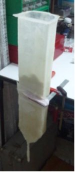

hola a todos, como podéis ver soy nuevo en este foro y un amigo me calento la cabeza para que le hiciera un barco cebador y torpe de mi acepte para matar el poco tiempo libre que me quedaba jeje. Bueno aver si me podéis hechar una mano con la motorizacion y las baterias que es lo que mas dolor de cabeza me está dando:
las medidas son:
alto: 22 cm
ancho: 40 cm
largo: 60 cm
el peso del casco es e 3 kilitos en vacio y supongo que cuanto tenga las barterias y todos los componentes pesara 6 y con el cebo unos 7 mas o menos.
no quiero que el barco alcance mucha velocidad ya que por lo que he estado leyendo gastaria mas bateria.
proyecto a carton:
como veis es un poco chapuzero pero tranquilo depues queda mas bonito jejeje y espero que quede bastante bien jejeje.
para los que no sepáis, si utilizáis cera ALEX y la ponéis sobre la zona donde no quieres que se agarre la fibra de vidrio, ésta no se pegara ( en este caso al patín) y solo quedara el molde hueco una vez seco. y luego lo he rellenado con espuma de poliuretano espuma expansora que no pesa nada y da una fuerte consistencia al tema jeje.
para que podamos tener una buena tapadera para todos los componentes electricos ponemos de nuevo cera ALEX en el Porespan y Madera SUPERIOR. y como podeis ver ya va cogiendo esto otro color no? jeejej
y por ultimo le voy a poner dos bandejas para cebos.
bueno, espero seguir subiendo fotos cuando lo vaya actualizando jeje
como os decia antes aver si me podeis aconsejar de que motor puedo montarle y que tipo de helice bateria etc..., me haría falta comprar para que pueda funcionar.

las medidas son:
alto: 22 cm
ancho: 40 cm
largo: 60 cm
proyecto a carton:
