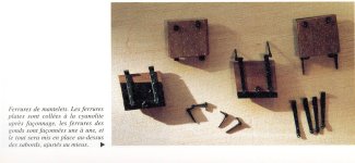

Pregunta un forero qué pasa con los ejes de las bisagras de las portas cuado la forma de estas es un paralelogramo de ángulos no rectos. Considerando el período de finales del XVIII y principios del XIX
En los modelos ingleses del almirantazgo, a escala 1/48 parece que dichos ejes van inclinados de forma que al abrir la porta esta no aparece vertical,, y así está en el modelo de Mullan para el Santísima Trinidad del MNM.
Jean Boudriot , en el v74 , parece colocarlo horizontal, pero no he encontrado dónde dice algo al respecto.
En los modelos del MNM como siempre hay de todo como en el Museo de París. El supuesto Nepomuceno las lleva inclinadas hasta llegar a la de más a proa, donde el desnivel es más fuerte y ahí pone el eje horizontal.
Como en todos estos asuntos de horizontalidad que parece que se han convertido en mi especialidad ( flechastes, herrajes del timón) es probable que no hubiera norma fija.
El tema no es tan inocente como parece, para el eje inclinado hay que fabricar bisagras con ángulo adaptado a cada porta y distintas a babor y estribor.
¿Qué opinais?
