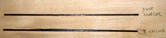

Zapalobaco a ver si puedes colgar una fotito con una comparación de Tinta versus Tinte.
Grazie a tutti.
Primera prueba, aunque todavía no tienen suficientes capas de goma laca para opinar, parece que el tinte destiñe menos, pero la tinta es un negro algo más intenso.
    32,6 KB · Visitas: 467
