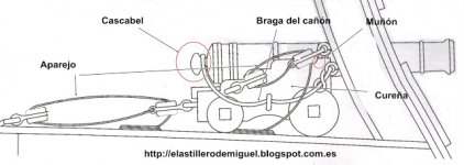

Me gustaría pediros ayuda con respecto a los taladros. tengo que taladrar los soportes de los cañones para insertarle los cáncamos. El problema es que es de latón y el diámetro del taladro es de 0,5 mm. ¿se os ocurre algo? Me temo que tendré que cortar el cáncamo para que no se vea el vástago ( dejar sólo el aro) para pegarlo con ciano, pero me parece que va a quedar un poco raro.
Muchas gracias por vuestra ayuda

Hola de nuevo compañeros.
Es esta ocasión comparto con vosotros la elaboración de los cañones.
El kit trae los cañones en latón. Separando los carros del cañón. Por otra parte trae los sellos del rey y gatillos en planchas de 0,5mm de latón
Pegar los sellos y el gatillo en los cañones no es difícil, sólo tedioso porque son piezas muy pequeñas. Lo complicado en el caso de tener piezas de metal es hacer los taladros y pintar.
Creo que la maqueta debería haber entregado los carros con los cáncamos incorporados ( lo tienen en las partes frontal y trasera del chasis), esto ha provocado un trabajo que el fabricante debería haber evitado al cliente. Sinceramente, con lo que ha costado la maqueta hay detalles que se deben cuidar.
Os he preparado una foto con las partes más importantes de un cañón. he tomado como referencia el libro recomendado en este foro "las artes de la mar"
Posteriormente coloco el cañón en su carro, por último pego la pieza que tapa el muñón del cañón.
Espero que os guste y como siempre espero vuestros sabios consejos...
Miguel
    39,7 KB · Visitas: 5.730
