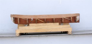

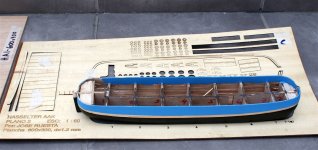

Del plano mostrado y de las líneas del casco se obtuvo las secciones para las cuadernas, la forma de cubierta y dimensiones de la arboladura se dibujaron en autocad y se hizo el corte de cuadernas y partes principales sobre planchas de triplay de 4 mm y 1.5 mm con laser. Las dimensiones de elementos menores se tomaron del plano y fotografías de naves similares. Las fotos muestran las planchas y la primera parte de armado de cuadermas y montaje de las tracas. Al ser un modelo largo, hubo un problema de torsión con la falsa quilla y se solucionó con unos refuerzos en diagonal.
