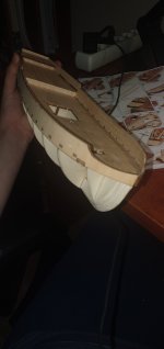

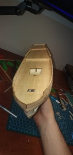

Esta es mi primera experiencia en modelismo naval y, de momento, estoy feliz con el proceso a pesar de los fallos evidentes:
  • Corté la cubierta por los encajes de las cuadernas por no prestar atención en su momento
  • El lijado es mejorable
https://imgur.com/a/MIO9BoD
Quedo a la espera de opiniones
Gracias
Levanta esa cubierta, al menos en la parte de los cortes (la tablazón).
Creo que si la pegaste con cola blanca con calor sale, aunque yo lo he hecho con un pequeño formoncito y con cuidado.
No te importe cargarte un tabloncillo entero, el caso es meter algo por debajo e irlo levantando.
Luego pones uno nuevo y ya está
Si fue con cola de contacto, lo mismo, con el formoncito y algo de gasolina o disolvente.
Si no, te quedará chapucero desde el comienzo.
Estás a tiempo; el modelo lo merece

Intentaré hacer lo comentado antes de añadir las muradas. Tengo una duda al respecto, qué es mejor:
A) Quitar completamente un tablón cortado y sustituirlo por otro sin cortar?
B) Intentar añadir un tablón precortado debajo de un tablón existente?
Además, una duda que tengo, existe algún sitio donde me pueda documentar para hacer este barco? El manual de instrucciones de Occre tiene las fotos muy muy pequeñas y es, a veces, más intuitivo que explicativo,
Gracias,
Para reparar el tema de la tablazón lo mejor es que quites con cuidado las tracas afectadas por el corte.
Aparentemente por las fotografías, la cuaderna está un poco por debajo y el listón debería acomodarse bien. Ahí solo tendrías que añadir madera para suplementar lo que falta y que la traca apoye correctamente.
En caso contrario, como te comenta Llaut, con un formón mira de rebajar la cuaderna o bien, subir un poco toda la cubierta.

Con un poco de paciencia, lo dejerás bien. Tómate tu tiempo para dejarlo bien.

Empieza por los tablones exteriores.
Con mucho cuidado, pasa un cuter varias veces y sin apretar por la unión longitudinal entre dos tablones.
Cuando veas que ya no están pegados entre sí, intenta levantar el primero por el exterior con una alicate pequeño tirando suavemente.
Si se resiste, dale algo de calor con un soldador y cuando salga, repasa el soporte de debajo
Los tablones deben quitarse enteros o como mínimo, hasta unión donde pusiste los clavitos.
Así vas avanzando hacia el centro.
Luego presenta los nuevos vigilando el enrase, mejor que sobren unas décimas de milímetro por arriba y luego un lijado suave para enrasar.
Que no te queden hundidos.

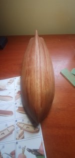

De momento yo lo llevo así, y algunos detalles por si te sirve de algo

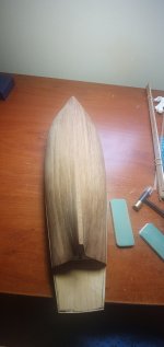

Ese casco ya va tomando forma. Ahora a reparar las imperfecciones, lijar y dejarlo fino para recibir el segundo forro.
A por ello..
El segundo forro hazlo con cola de contacto que yo lo hice con cola blanca y no veas que locura, aquello no habia forma de pegarlo. Pero va pintando bien. Lo de la cubierta es una faena, a mi me paso lo mismo y al final lo que hice es taparlo con pedacitos de madera. Practicamente no se va a ver despues, pero si te quedas mas tranquilo intenta despegar que en el kit viene madera de sobra.
Hola Miguel! He visto tus videos! enhorabuena por el canal. Yo estoy ahora mismo con el segundo forro, y lo que estoy haciendo es pegarlo por el centro con cola, y para los extremos con ciano,y se me está quedando bastante curioso, cuando termine, seguramente mañana subiré fotos de como me está quedando, eso si, para terminar el casco no sé qué hacer exactamente, si tinte, lija, tinte lija, tapaporos y barniz lija, barniz lija, o primero tapaporos, Un saludo!
Mira que yo soy de ciano, pero con el forro de sapelli ese el problema es que se lo bebe muy rapido y no pega ( a mi por lo menos me cuesta la vida ) y si le echas mas pegamento de la cuenta te lo mancha. Y con la cola a mi se me movía por todos lados, no se si fue de ser el primer barco o de la cola, pero vaya la que me dio el segundo forro :lol:
Así es como me ha quedado, el ciano yo lo que he hecho ha sido ir muy poco a poco y gota a gota, y paciencia.
