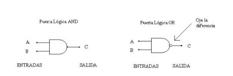

para poder definir mejor, el funcionamiento de las puertas lógicas interesadas, tomaremos esta ilustracion, como representación gráfica, de las explicaciones y los ejemplos que se iran exponiendo.

Empecemos con las puertas lógicas:
Estas son los bloques de construcción básicos de los sistemas digitales, que se construyen utilizando básicamente tres puertas lógicas básicas, que son:
la puerta AND,
la puerta OR
y la puerta NOT.
En los circuitos digitales, a excepción de la fuente de alimentación, todos los voltajes, son o altos para definir el 1, (5 voltios), o bajos para definir el 0 (0 voltios).
Tomemos el primer ejemplo, con la Puerta AND. De dos entradas, ya que existen de mas entradas.
Esta puerta tiene como hemos dicho, dos entradas (A y B) y una salida que le llamaremos C.
El funcionamiento es el siguiente: si A es igual a B, tendremos en C, una salida alta.
Dicho de otro modo, para tener una salida alta, las dos entradas tienen que ser iguales.
Si la entrada A, le aplicamos un valor bajo (0), y a la entrada B, le aplicamos un valor alto (1), en la salida C, tendremos un valor bajo (0).
Si la entrada B, le aplicamos un valor bajo (0), y a la entrada A, le aplicamos un valor alto (1), en la salida C, también tendremos un valor bajo (0).
Solo si a las entradas A y B, le aplicamos dos valores iguales, sean estos bajos o altos, es entonces, cuando a la salida C, tendremos un valor alto.

Hola a todos,
bueno, tambien dije que iba a poner igualmente los errores,
y me acabo de dar cuenta, que el dibujo de las puertas lógicas que he puesto, la que está señalada como puerta OR, corresponde en realidad a una puerta lógica NAND,
perdón, fué sin querer.
