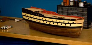

Muchas gracias chicos... al final no quedó mal la cosa no... :roll:

Un barco increíble, perfecto de principio a fin.
La calidad de las fotos permite apreciar con todo detalle la precisión y limpieza de todo el trabajo.
Enhorabuena.

Muchas gracias, me alegro de que te haya gustado. :o
Buenos días Ricardo……bueno muy bueno….. EXCELENTE ( con mayúsculas ) , bien programado desde el inicio, con todos los detalles muy cuidados y muy bien trabajados, con una limpieza fuera de lo normal.
Enhorabuena un abrazo Liberto.

Muchísimas gracias Liberto por esas palabras tan amables... me alegro de que te haya gustado.
Un abrazo,
Ricardo.
