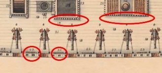

Buenas tardes, viendo la sección maestra del Santisima Trinidad de Occre, en las cubiertas inferiores donde están los cañones de mayor calibre, no he visto ningún lugar donde poder colocar las balas de cañón que se dispararían en combate. Mi duda es ¿ como se alojaban esas balas en el trayecto del día a día?, ¿ en cubos, algunos sitios especiales,o que lugares estaban destinados para ello ?.
Perdón si mi lenguaje marino no es muy correcto pero intento expresarme lo mejor posible :D.
Un saludo .
Seguramente en un pañol de la bodega, almacenándolas de forma que se mantuviera la estabilidad de barco
Cuando había que tenerlas a mano:
