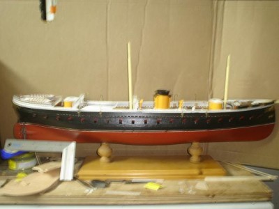

hola estoy forrando el casco del san juan nepomuceno de AL y e comprovado que es dificil la popa de este navio.soy un modelista italiano

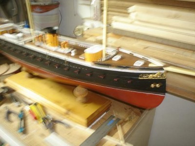

E solucionado el problema comprandome un plega listones electrico.Calentando la traca, le das tu, la forma deseada,esto me a dejado la popa del navio muy bien.Estoy contento.
