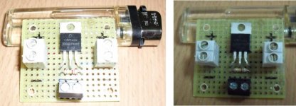

hola amigo, compre los componentes para hacer el detector de agua, con el diagrama de Josechu, pero no consegui el mosfet 540, lo sustitui por el 640, me vale ese, o tendra algun problema, pienso este fin de semana armarlo y hacer la prueba...
otra cosita que queria preguntar:
colocare dos sensores como en el dibujo de abajo, uno ira en el piso donde abri el agujero para tomar agua la bomba y el otro en el piso donde esta el tapon de la bocina.... creo que cualquiera de los dos al hacer contacto con el agua se enciendan..
y la otra duda es que donde se conecta la bomba pues no ira tal bomba sino el led amarillo, mi pregunta es si este led lo coloco con resistencia o sin resistencia, como esta en el dibujo opcion:
Nº1 o la Nº 2.
no veo muy bien el la foto como esta el led, veo resistencia pero no se si es la de 840k.. o otra..
quien me aclara esto, Saludos y gracias amigos..

Hola mi hermano, cómo te trata la vida?
Este circuito que estás haciendo se ve excelente, así de fácil, y así de efectivo.
La resistencia: si la vas a utilizar a 12 volts, te vendría bien ponerla de 1000 Ohms (1 K-ohm) para un "led normal", sí usas un "led ultra-brillante" tal ves aguante hasta 220 Ohms.
Los dos transistores que mencionas son "Mos-Fet canal N"; y los dos están sobrados en corriente y voltaje para lo que pretendes hacer; no deberías tener problema.
En paralelo con el Led y la resistencia podrías poner una bomba de las que echan agua a los panorámicos de los coches, y te funcionaría como bomba de achique, (se consigue en un desguace, por pocos Bolívares) consumen cerca de un ampere; es bastante pero no importa, pues tan pronto se deshaga de agua se apagará.
Un abrazo.
P.D. la resistencia de 820 k-Ohm, no es para el led, va en otra parte, su función es polarizar adecuadamente la compuerta (G) del Mos-Fet, chequea bien tu circuito.

Josechu, lo he montado y no se apaga el led,sabes decirme lo que puede pasar.
Es tan sencillo que no se buscar la averia.

Juan ruiz dijo:
juan pero te fijaste bien que no haya humedad, de que este mojados los contactos permanecera encendido el leps.... puede ser eso, prueba secando bien los contactos a ver si apaga...
:wink: :wink: :wink:
gerardo navarro dijo:
Juan ruiz dijo:
Hola cuando lo enchufe el grifo mas cercano esta a 8 metros,asi que no es por la humedad.
Hola Juan, me interesa saber si ya te funciona bien la plaquita de detector de agua..
estoy por montar la mía, para corregir cualquier error que podamos cometer,,
Saludos..
Gerardo no lo he vuelto a probar,tenia dos IRF 540 y como no funcionaba el di la vuelta y no se si lo he estropeado y no he podido de ir por mas,me han dicho que es posible que se apague el led cambiando el valor de la resitencia la que lleva es de 820 ohmios,cambiarla a un valor mas bajo.
