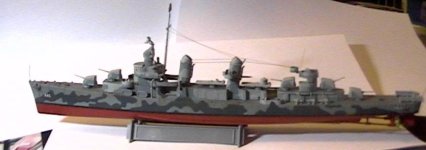

Yo también hice este modelo.
En cuanto a la pintura los colores originales son pale grey (5-P), haze grey (5-H) y navy blue (5-N). Utilicé para el camuflage light ghost grey para el pale grey (5-P), el dark ghost grey(creo recordar , pero no estoy seguro) para el haze grey (5-H), y el navy blue (no recuerdo el numero) para el navy blue (5-N) todos de Humbrol, colores más o menos aproximados.

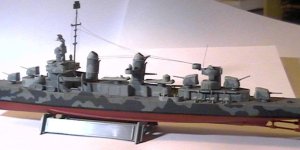

Por si te son de ayuda te pongo unas fotos de mi modelo.

Perfecto! con esto creo tendré suficiente, por otra parte te felicito! tu modelo quedo de concurso. tengo dos, si me permites uno lo haré similar al tuyo en camouflaje. el otro le hare el mismo con lineas rectas. cuando le ponga a navegar pondre fotos.
