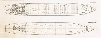

Yo coloco el bitmap en la vista lateral el perfil del barco (que no es el que estas utilizando vos sino la belle)y dibujo las troneras, comparo las dimenciones y separaciones entre si de las mismas y estas no coinciden con las medidas del plano original en papel lo cual me indicaria que el bitmap colocado NO TIENE LA MISMA ESCALA QUE EL PLANO ORIGINAL

Puedes escalar la imagen hasta que las medidas del dibujo coincidan con las del papel.

Como te comente en mi anterior respuesta estuve trabajando con los bitmap para mantener la misma escala en Rhino como en papel y este es el proceso que encontre:
medir el recuadro del plano lo mas esacto posible y en rhino antes de traer el bitmap dibujo un rectangulo de las mismas dimenciones del recuadro y cuando rhino pide marcar el primer punto marco en un angulo del rectangulo y cuando pide marcar el segundo punto marco en el vertice opuesto al anterior y la escala es perfecta.

Gab, pues es correcta esa forma de hacerlo.Yo lo hago normalmente en la forma que expongo.
Carol.lolo: no sé en que te has trabado. En el vídeo explico algo sobre escalas, aunque si necesitas mas ayuda, pregunta.
