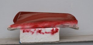

Solo dibujé en autocad los aspectos importantes. Los detalles de cubierta, arboladura, velas etc. los dibuje a mano alzada en un cuaderno según avanzaba en el trabajo. Se adjuntan fotografías de la secuencia de construcción del modelo.

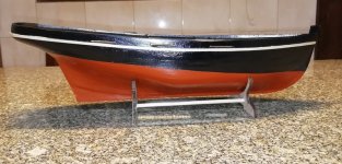

Y por fin se termino!
CARACTERISTICAS GENERALES
Función original: Barco de servicio
Ubicado: Swansea
Tipo: Pilot Cutter
Modelo a escala : (1/36)
Eslora:14.79 m (410 mm)
Manga: 3.89 m (108 mm)
Fecha terminación: Agosto 2020
