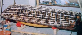

En esta imagen, que parece ser el "modelo" que han utilizado para el plano de Sma. Trinidad, se aprecian perfectamente las cuadernas dobles, las simples y las claras. También se aprecian el choque que unen los dos genoles entre sí.
Cayetano: Efectivamente, esa imagen parece ser la original de la que suscitó el origen de mis dudas. (Vaya frase)
