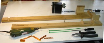

A este copiador que ya he comentado en otros hilos le he hecho una modificación con la que gane bastante en precisión, esta modificación consiste en poner más alto, (por encima del eje de la sierra) el puntero y el modelo a copiar, de esta forma evito el pequeño cabeceo que a veces se producía y me daba pequeñas diferencias de diámetro en las copias.

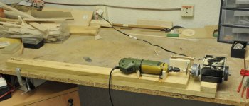

Cuando torneas la copia estan en marcha el torno promiamente dicho y la sierra?, es decir los 2 a la vez?. El carro copiador lo tienes fijo a un centro de eje al fondo? con lo que balancea la cabeza para seguir la forma de la plantilla?.

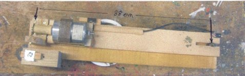

Hola, ¿podrías decirme qué distancia hay entre la hoja de la sierra y el punto de giro y cuál es el diámetro de la sierra?
Gracias y saludos.
Leopoldofran dijo:
Gracias y saludos.
La distancia entre la sierra y el punto de giro no tiene mayor importancia, en uno de los copiadores tengo 38 cm y en la otra tengo 60 cm, funcionan igual, el diámetro de la sierra es 25 mm, también vale con otro diámetro.
Jose Rodriguez

Muchas gracias José, estaba engañado pensaba en una distancia mayor de 1 metro.

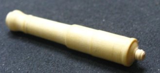

He hecho el copiador según el diseño y funciona perfectamente. El cañón que pongo es una prueba hecha rápidamente y fácil de mejorar, lo más importante es que no hay que afilar la herramienta y que las piezas salen realmente iguales.
Mi más sincero agradecimiento y admiración para José Rodríguez.

No termino de entender como va del todo, se mueve la parte de la sierra que tiene el tornillo de adelante a atras no? Y se duplica el perfil de la pieza que hemos puesto. ¿Que es lo que impide que se mueva el bloque con la sierra hacia los lados? O simplemente es tenerle buen pulso?
Mira primero las fotos que adjunto y si algo no está claro te mando mi tfno por privado y lo hablamos.IMG_7286.jpgIMG_7287.jpgIMG_7288.jpgIMG_7292.jpg

Te confieso que yo acabé comprando los cañones porque no conseguía calidad suficiente, porque como salen bien es con boj y preparar palos de boj a partir de un tronco que es lo que venden es toda una industria, pesada sucia y ruidosa a más no poder.
Luego hay que tener algo que haga de torno. El juguete que tengo yo tiene un eje hueco con agujero de 8 mm. que no suele bastar para cañones por lo que al no poder trabajar con varilla en continuo produce mucho más desperdicio y el boj es muy costoso de preparar.
En peral y otras maderas de grano muy fino como naranjo, olivo , acebo, salen bastante o muy bien. También se podrían hacer en cera y sacar moldes.

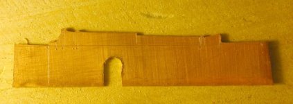

Yo las plantillas las hago de cobre lo que es un error, hay que usar latón que da mejores resultados, una bisagra de piano de ferretería vale.
