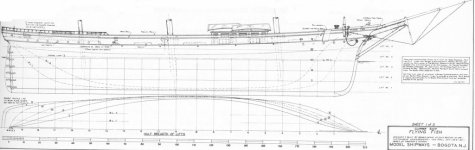

Hola a todos, soy nuevo en esto del modelismo naval, se que construir un modelo completo es complicado pero he de hacerlo para un trabajo que he de presentar.
Estoy construyendo el modelo a partir de los planos adjuntos, el problema con el que me encuentro es que el plano transversal no tiene el mismo tamaño que el de las lineas de casco y no se como hacer la quilla, ni el codaste de popa ni la roda de proa, porque no concordarían con el tamaño de las cuadernas.
Ahora mismo tengo todas las cuadernas desde la 1 hasta la 12, el material que estoy usando es madera de balsa para todo el proyecto.
Cualquier consejo sera bien recibido, próximamente subiré fotos de mis progresos.

La verdad es que no he entendido muy bien lo que te pasa, pero te adelanto que la madera de balsa no es lo más apropiado para hacer la falsa quilla y las cuadernas, lo suyo es el contrachapado.
Vamos que yo no la he utilizado en mis modelos JAMAS.
El plano longitudinal del casco (con las líneas de agua) , ha de coincidir en su escala con el plano de formas de las cuadernas.
Puedes optar por una de estas dos soluciones.
Que la falsa quilla tenga incorporados la roda, el codaste y la quilla o bien que los añadas después.
En este último caso, deberás descontar (eliminar) del plano de falsa quilla estos elementos y añadirlos después de forrado el casco (es mi método preferido).
Para empezar en esto del modelismo, me parece que has escogido un barco un tanto complicado.

Saludos, gracias por el consejo, el problema es que no tengo tengo los planos, tengo una versión digital, y para las cuadernas me lo paso un amigo, pero el ya no tenia el resto de planos y tuve que buscar el resto por internet
Hola, en la sección de Planos hay un post con el nombre "Descarga de planos" en el que esta lo que andas buscando, por la página 27
http://www.modelismonaval.com/foro/viewtopic.php?f=5&t=8969
Estoy de acuerdo con lo que ha dicho Llaut Mallorquin sobre la balsa y sobre la dificultad de este modelo. Busca algun paso a paso que te sirva de guía o de ejemplo, te ayudará mucho ver como resolvieron otros modelistas los mismo problemas que se te presenten.
Hola, yo he hecho varios modelos parcial o totalmente en balsa que no han quedado del todo mal, no me pidas fotos porque las tendría que buscar, y tengo o tenía por ahí una revista de un modelista profesional que trabaja básicamente con esa madera .
La razón es que por su facilidad de trabajo puede abordarse con muy poca herramienta, pero hay que saber dibujar un poco porque no se sigue ( aunque se puede) el mismo sistema constructivo que el que se emplea normalmente con falsa quilla y cuadernas en contrachapado.
Se hace por el método de planchas superpuestas, y una vez que tienes dibujadas las plantillas el casco se hace en un visto y no visto y con gran respeto en sus formas.
El clíper que quieres hacer es adecuado para hacerlo en balsa, sobre todo si sólo vas a hacer el casco, porque se consigue gran fidelidad en la reproducción de las formas.
El casco debe pintarse, si quieres que vaya en ebanistería decorativa la balsa no es lo más adecuado pero puede valer siempre que forres con peral, cerezo etc.
Para la arboladura la balsa no sirve porque no tiene la resistencia mecánica necesaria, y las construccciones que van en cubierta tendrás que chaparlas en maderas nobles, porque seguramente irían barnizadas.

Hola, a mi modo de ver necesitas:
Recortar y completar la falsa quilla que tienes y añadirle la roda, el codaste y la quilla propiamente dicha en madera maciza o contrachapado de buena calidad, las uniones entre esto y la balsa las tienes que reforzar con palillos a modo de espigas que entre ajustados y mojados en cola.
Luego debes hacer unos rellenos de balsa a proa y a popa para facilitar el forrado en esas zonas.
Entre cuadernas y a la altura de la flotación más o menos pega unos trozos de balsa de la misma longitud a ambos lados, para dar consistencia al conjunto, una sección de 10x 5 mm es suficiente.
Para meter los palos lo ideal es hacer unos cortes en la tabla de la falsa quilla que van a dar la inclinación, añadir trozos de balsa a ambos lados de dichos cortes y perforar con el diámetro de los palos.
Cuando la dureza de la balsa sea insuficiente para su función puedes endurecerla con cyanocrilato ( loctite) fluído, pero ten cuidado con su manejo porque puede ser peligroso, pega los dedos y los ojos.
Para forrar debes trabajar con una madera fácil de curvar y las tracas tienen que estar bien preformadas ,
La madera adecuada sería el tilo. Puedes forrar con balsa pero si no eres extremadamente cuidadoso vas a perforar el casco con los dedos al forrar, lo que cuesta reparar.
Depende de la densidad de la balsa que hayas usado para las cuadernas podrás o no usar alfileres para sujetar las tracas mientras fragua la cola.
Si no los puedes usar el método más rápido es dar cola blanca en el canto de las tracas (poca) y pegar a las cuadernas con cyano viscoso sujetando con los dedos hasta que endurezca.
Dentro de la madera de balsa hay tipos sumamente distintos, la densidad varía de 0,o8 a 0.35 gr/cm3 y la dureza y resistencia mecánica en la misma proporción.
Toda la balsa mejora mecánicamente si le das novavia ( tiendas de aeromodelismo muy buenas) y si decides forrar sólo con balsa , para preparar la superficie debes empezar por darle al menos dos o tres manos de novavia, antes de emplastecer y empezar a preparar para pintura.
Como verás es todo un oficio, piensáte bien si puedes abordar el proyecto de otra manera y mira a ver si puedes hacer aconsejarte por un modelista naval o aeromodelista en tu propia casa.
NO he visto la escala que estás usando, o sea cuántos milímetros en tu barco corresponden por ejemplo a diez pies en los planos, ni el grueso de las cuadernas ni la falsa quilla.
Si vas a seguir adelante y quieres que te aconsejemos vendría bien saberlo.
No entiendo de dónde has sacado la forma de la parte superior de las cuadernas ni si estas llegan hasta arriba del todo o se detienen a la altura de la cubierta.
Me reafirmo en que el barco es "mucho tomate".
Mejor compra un kit barato y simple y "haces guantes".
Si te estrellas con este barco, igual pierdes la afición, aunque ¡¡¡¿ quién sabe?!!! a lo mejor nos sorprendes gratamente.
De todas formas, aquí hay compañeros dispuestos a ayudarte, Leopoldofran se ve que controla bastante este tipo de material.
Saludos y sobre todo ¡mucho ánimo!

Hola. estás a escala 1/95.3, seguramente será 1/96. Es una escala para no detallar mucho, y para hacer un aparejo simplificado porque las vigotas superiores van a ser muy pequeñas y los motones también.
Como bien te aconseja LLaut aparca el proyecto y haz un kit semejante o no, pero que sea sencillo y que te guste, la goleta América o algo así.
Para hacerte a la idea del trabajo a realizar la lectura del hilo del Sebastián Gumá sería muy instructiva.
El tener un abuelo modelista es lo más que puedes pedir, aunque no haga barcos sobre planos, él te aconsejará qué kit te conviene.
La quilla roda etc se pueden hacer de muchas maderas depende de si se va a pintar o barnizar. Si se va a pintar puedes usar contrachapado aviación de abedul de 3 ó 4 mm., si vas a barnizar o no lo sabes puedes usar cualquier madera relativamente dura, seca, vieja y estable: manzonia, sapelli, haya, castaño, cerezo, peral etc.. Acuerdate del timón en la misma madera.
El espesor de las cuadernas y falsa quilla está bien, pero la balsa de la quilla debería ser dura por razones de resistencia mecánica.
La forma que le has dado a la parte superior de las cuadernas no es así. puedes usar un arco de círculo con una flecha de 2 a 3 mm. en el centro del barco.
El que las cuadernas terminen en la cubierta es una dificultad añadida, deberías completarlas con la parte superior, pegando unas piezas de madera por los lados de las cuadernas de balsa y con la forma sacada con plantilla de los planos.
