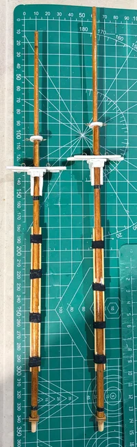

He mirado el Peterson y me debo desdecir de lo que puse respecto a las cabillas. En los dibujos de la goleta americana aparecen los elementos que habías puesto y que injustamente había criticado, mis disculpas.
Gracias a los consejos y observaciones hechas a los cabilleros previos de mi goleta, me propuse modificarlos (incluso a mí no me gustaban los anteriores). Para elevar la altura de los cabilleros al pie del mástil agregué una base de 1.5 mm de madera. Para el cabillero en aro que rodea la base del mástil, utilicé madera de 2mm y pintura acrílica color negro, para las cabillas utilicé alambre de 0.4x6mm pintado con color café en pintura acrílica también.
En lo personal, este resultado me gustó más que el anterior.
Saludos a todos 👍🏻👍🏻
