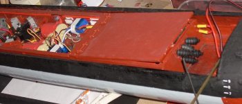

Pero en un submarino la cosa cambia pues la necesidad de que toda la electrónica sea estanca obliga, al menos en mi caso a desmontar la carcasa principal para acceder a la cámara estanca y luego a soltar una de las tres tapas que lleva esta cámara y son catorce tuercas. Y lo mismo para la carga de las baterías que obviamente hay que hacer antes de ir al agua y sin cerrar las tapas.
¿Sabe alguien si hay algún método que pueda simplificar este sistema y se pueda acceder a los interruptores sin desmontar medio submarino?

Yo he usado un sistema muy simple, solo se necesita un conector macho y otro hembra. El cable que va al interruptor, en condiciones normales, lo sueltas del interruptor, sueldas el conector macho en un lado y la hembra en el otro, que queden fuera de la cámara estanca, cuando quieras que pase corriente solo tienes que conectar macho y hembra.
grumete2 dijo:
Y, ¿como haces para que salgan de la cámara estanca sin que pierda estanqueidad? Y, al ser un submarino y sumergirse, el macho y al hembra están en contacto con el agua,¿como evitas que la corriente eléctrica pasae del macho a la hembra a través del agua que es conductora de la electricidad?
Para sacar los cables de la camara estanca haces dos taladros del mismo tamaño que el cable, los pasas, sellas los orificios y que te queden los conectores fuera. Está claro que el agua es conductora de electricidad, pero es que sólo afecta a una de las fases.

No lo veo claro. Tal como dices los cables de las dos fases, que has tenido que empalmar después de pasar el cable, están en contacto con el agua y a través de ésta cerrando un circuito con la batería. Si lo tienes hecho ¿puedes poner una foto por si es que no entiendo algo?
El corte de corriente es el cable rojo con terminación amarilla, sueltas un conector y el variador se queda sin corriente.

A ver si lo entiendes mejor con este dibujo, por el cable rojo pasa una fase de corriente, por el negro la otra, lo que haces con los conectores es cortar la fase roja. Una vez en el agua igual te da que el agua cierre el circuito, se supone que el submarino está navegando, no ?, cortas la corriente cuando sacas el submarino del agua y no quieres que la bateria siga alimentando el variador, digo yo :roll:

Más claro el agua, me había obsesionado con una idea y no lo veía. Creo que lo voy a poner en práctica.
Se me está ocurriendo otra cosa, si haces lo mismo con el cable negro se puede cargar la batería sin abrir la cámara estanca para nada, ¿o no? De esta forma se simplifica muchísimo la operativa de trabajar con el submarino, solo hay que desenchufar dos trozos de cable.
Efectivamente, puedes sacar también el otro cable, pero un compañero de club lo hizo y cuando está en el agua se produce una pequeña electrolisis, es cuestión de aislar bien los conectores. Yo lo hice así porque el mío lleva 4 baterias :wink:
