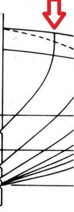

P.D.: Adjunto imagen de una de las cuadernas que quiero dibujar.

Como curiosidad te diré que la caja de cuadernas que has puesto está mal a simple vista
Disculpa la demora en responder. He estado desconectado unos días por motivos personales (nada grave, todo lo contrario).
Por curiosidad ¿a que te refieres con lo de que está mal?
Gracias.
Salvador Piulats
Si te fijas en cómo se van juntando las secciones en la parte inferior verás que después de juntarse se vuelven a separar. Eso no puede ser porque implica un punto de inflexión ( un cambio de curvatura ) que no puede existir.

El dibujo que acompaño me ha salido regular porque tengo mala semana pero debe valer.
Sobre el trozo de plano de procedencia desconocida que has puesto en el foro he dibujado una línea VERTICAL roja, Esa línea es la vista frontal de un plano que pasando por ella es paralelo a la quilla. La intersección de ese plano con el casco está dibujada mediante una línea curva roja a la derecha, esa línea es una SECCION VERTICAL. En ese dibujo ves unas líneas verticales M, 1, 2, 3, etc que son las cuadernas en vista lateral. Las intersecciones de la línea roja vertical con las cuadernas las trasladas horizontalmente al dibujo de la derecha hasta sus correspondientes cuadernas y obtienes una serie de puntos marcados con un circulito. Al unir esos puntos debe salir una curva continua,la línea roja u otra semejante, sin abollones, lo más lisa posible, que he dibujado en rojo. Con las plantillas o con un flexible tratas de unir todos los puntos con una curva continua y ves que no es posible, si la haces pasar por unos no pasa por otros, puedes verlo en la 1,3 y 4.

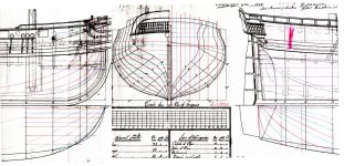

Como ejemplo de para qué vale lo anterior pongo un dibujo un tanto guarro (porque no me queda papel vegetal y estoy en plan roña), de lo que hay que sacar para hacer bien, o al menos para procurarlo, un modelo sobre planos. He dibujado para la popa secciones horizontales desde abajo hasta el yugo, y en la proa secciones verticales de cubierta para abajo y horizontales de cubierta para arriba para hacer la difícil amurada con su tramo cóncavo. Dibujo a una escala mayor y luego escaneo y reduzco. Las secciones son cada 5 mm. para poder hacerlas del mismo contrachapado que las cuadernas,
