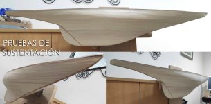

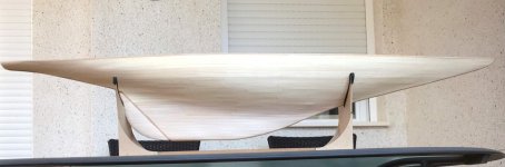

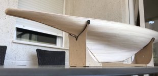

Antes de mecanizar los distintos elementos de cubierta, tuve que pensar la forma de sustentación. La idea era situar el modelo en la pared de forma que, en la medida de lo posible, no se viese ningún tipo de soporte.
Para ello elaboré dos canales o ¨túneles" bajo el primer nivel de cubierta que pudieran alojar sendas pletinas de aluminio muy delgadas -1mm- que trabajan a tracción, en forma de L. La sujeción al barco de esa pletina es con tornillos M1.2 roscados sobre tuerca insertada bajo cubierta en la línea de crujía
La L de aluminio permite, por tanto, ser insertada y afirmada. En caso necesario, si se decidiese una exposición convencional sobre peana, las huellas del mecanismo del modelo son mínimas (sólo las dos ventanitas de entrada), por lo que no se descarta esta posibilidad
Otro punto a considerar en el diseño del soporte es la regulación según todos los ejes. Se previó para ello:
- Tres profundidades de inserción de la pletina en el modelo (mediante sendos orificios en el extremo del brazo horizontal)
- Los dos extremos verticales admitirían, mediante topes u orificios, distintos grados de inserción
- Los apoyos sobre el costado de babor, protegidos con goma EVA, admiten un ajuste de ángulo, 10º y trabajan a compresión
Desgraciadamente, las primeras versiones de las piezas del soporte, las elaboradas en nogal, no resistieron los esfuerzos que debían soportar, y fueron sustituías por aluminio (se ha usado grosores de pletina de 1mm y 2mm)
El corte de todas las piezas, tanto las de madera como las de nogal, se realizó con CNC. Las especificaciones de este tipo de máquinas descartan el corte de metal. Pero trabajando a muy baja velocidad de avance y de bajada (0.1mm/seg), y numerosas pasadas, es posible cortar aluminio
En las pruebas realizadas, ya con el modelo "levitando" :lol: , parece que va a funcionar. Se pueden observar en las últimas imágenes

Vaya por delante que no entiendo de clases J .
Tu modelo está muy bien hecho y me parece muy bien que le prepares un sistema de fijación a la pared , supongo que no le vas a hacer vitrina, lo que también me parece bien, luce mucho más aunque obliga a montar el aparejo resistente al aspirador.
Debes estar tomando como modelo un J reciente porque el tratamiento de la cubierta recuerda a los revestimientos modernos antideslizantes de goma de los yates de aluninio.
Espero que lo pintes, los que se dejan en madericas con el lastre de plomo de madera barnizada hacen un poco raro, claro que si solo vas a hacer el casco se suelen dejar barnizaos.
Leopoldofran dijo:
Te comento:
- Respecto al montaje en pared, efectivamente, la idea inicial es sin vitrina. Con los inconvenientes que acarrea: el que tú comentas, el polvo, difícil de quitar en los elementos pequeños y recovecos. Y otro, no menor :lol:, los niños, con la altura exacta de sus manos. Tendré que pensar cómo paliar ambas dificultades
- Respecto al estilo de revestimiento, también aciertas. Se trata de una interpretación libre en cuanto a formas, de la cubierta en teca de este tipo de yates (lo denomino así ya que esta es oficialmente la denominación de su clase, aquí se puede ver: https://www.jclassyachts.com/yacht/3817 o aquí: https://en.wikipedia.org/wiki/J_Class_(yacht)). Insisto, interpretación libre con la intención de aprender, practicar técnicas e ir planteando otras construcciones más fieles a la realidad
- El tratamiento superficial final no está claro todavía. Dudo entre pintar casco, lo habitual en los modelos reales, o barnizado discreto, satinado a lo sumo. Pendiente de pruebas
Muchas gracias por tus comentarios.
Andrés Ruiz Munuera
No me acordaba de los niños. También ojo con las mascotas, a un amigo modelista los perros le destrozaron algunos modelos muy buenos , pero el peor enemigo para mi gusto es la persona que limpia
estas haciendo un gran modelo. Me ha impresionado gratamente tu diseño del útil para colgar el modelo. No es fácil diseñar así y muy bien hecho.
