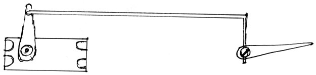

Gerardo, eso que tu pintas, no se puede hacer. Los servos no tienen tanto recorrido.
Mi consejo es:
Primero que hagas la escotilla como es debido, recta. Porque tendrás que poner un tambucho encima para tapar eso.
Segundo te mando un dibujo de como yo lo haría.
Mi consejo es:
okey araola, gracias por el dibujo, me diste una idea que probare primero y si no me toca buscar el espacio y romper mas la escotilla, lo que no tengo es espacio alli, bueno despues te digo mas, ahora no tengo cabeza, ya que esta mañana cuando abri el negocio me di cuenta que c nos metieron anoche los ladrones, las perdidas no fueron muchas, pero el daño en la estructura si, asi que estoy arreglando y reparando todo..
saludos y gracias amigo, ya te preguntare otra cosilla con mas tiempito... :wink: :wink:
asi quedo la nueva caña les dejo unas fotos y un pequeño video de 1 min..
