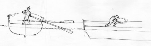

Los normandos remaban con falucheras en la borda, veanse las naves vikingas, así que lo de que son falucheras seguro, y lo de que llevaban tapas más seguro aún, así que si las pones con velas ya sabes.
En cuanto a la tercera era una broma, yo no soy partidario de los remos habiendo velas.
Para que no sea todo incordiar pongo un mono de cómo se remaría, si me mandas un plano a escala te lo pinto mejor.
