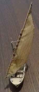

Como no tenía un kit para vacaciones me descargue un plano de bote de internet para hacer con las sobras de los modelos que tengo terminados.
Cuando lo termine probablemente acabará en la misma urna del Lady Nelson que hice este verano y que está castigado en el trabajo por culpa del belén. Me temo que no me dejarán que vuelva... peor situación tiene el Nepo que tengo arrinconado en la terraza.
En fin, Me está resultando muy gratificante el trabajo, pero parece que se va terminando. Mi intención es ponerle una vela al tercio, ademas de los remos.
Os dejo unas fotos de como vi pidiendo perdón por anticipado por mi falta de calidad fotográfica.
Por cierto, feliz entrada de año.

Muy chulo y fino. Buena mano, Juan.
Una pregunta de novato. ¿Los toletes deben ir a la par de los bancos? Yo diría que no, pero por simple tema de física, no lo sé.
He visto de todo en los botes reales. Depende de la longitud del remo y del tipo de bote. A mi me pareció bien, o estético que fuera así pero tampoco soy experto.
Como tardaba en hacer la vela he he utilizado una que descarté de otro modelo y cambié de vela al tercio por latina.
Solamente me falta hacer unos "tenedores" para los toletes

Pues con las horquillas de los remos ya está terminado, ahora solamente le falta colocarlo en algún lado.

Espero que no te importe que te haga una observación.
Aunque es un bonito bote, la vela latina queda rara con los paños paralelos al grátil, cuando lo suyo es que lo sean a la baluma, en razón por una parte de la resistencia de las telas, que van verticales porque la urdimbre es más resistente que la trama, y por otra porque con esa disposición pueden coserse los paños dándoles a las velas el abombamiento que requieren.
Totalmente de acuerdo, esto es reciclaje total de una vela que deseché para otro modelo.
El cosido simulado de los paños de la vela lo hace mi mujer a máquina y yo me ocupo del resto, pero en este caso se ha declarado en huelga.... asi que lo dicho recicleje.
