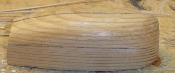

El Adelaide un carbonero construido en Bristol y hundido en Laxe (Costa da Morte) en 1850, se dirigía con un cargamento de carbón desde Gran Bretaña a la India, pero una galerna lo hundió en la ria de Laxe (La Coruña) salvándose solamente el capitán, posiblemente por ser el ultimo en abandonar el barco, entre los que se ahogaran estaban su mujer y un hijo.
El modelo lo realice a partir de un plano que pidió el futuro museo de Laxe a Gran Bretaña y que tuve que completar con la documentación de un libro que trata de estos barcos construidos en Bristol, libro de David R. MacGregor (Merchant Sailing Ships 1775-1875) tres tomos.
El modelo quedara en calidad de deposito en el museo de Laxe una vez que lo inauguren.
Es un modelo ya terminado pero hare un paso a paso explicando los detalles que puedan ser de interés

Confección de vigotas
Las hago normalmente en el torno copiador, también las suelo hacer en el torno normal, no son difíciles de hacer, el problema son los tres taladros para situarlos exactamente y todas iguales, lo hacia con una plantilla de latón en la cual tenia los taladros pero con el uso estos se iban agrandando y perdía la precisión por lo que le di al coco e hice el siguiente artilugio que os muestro con unas fotos.
Las brocas que uso son agujas afiladas, en este caso es para que no se escapen por la superficie de la vigota que es ligeramente abombada, otra cosa que hago es bajar la broca con el taladro parado y pinchar y luego arrancar, de esta forma ya no se escapa, para hacer esta operación tengo que accionar el taladro con un interruptor de pie pues necesitaría tres manos
