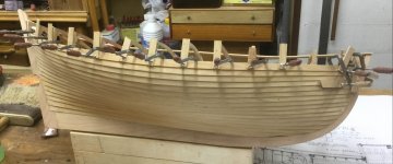

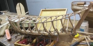

Para dar noticias mías y porque algunos están preocupados por mis ausencias, deciros que estoy bien y que sigo en el tajo, dedicándole 10 horas diarias al modelismo.
Os presento el último trabajo, un pequeño velero construido a tingladillo, ya se hicieron las pruebas de navegación con resultado satisfactorio.
Las cuadernas las hice laminadas, método que ya comente en otros hilos, las fotos mostraran la construcción.
Saludos cordiales.

Hola Llaut Mallorquin
Respondo a tus preguntas, nunca les doy resinas a los modelos navegables, en este caso unas cuatro manos bien cargadas de barniz sintético por el interior y cinco manos del mismo barniz por el exterior,la franja negra con pintura y por encima del barnizado. Uno de mis modelos navegables lo hice por los años setenta, solamente con pintura, todavía sigue navegando, sin repintados y sin vías de agua.
El lastre lo lleva en la quilla, se puede ver en las fotos 14 y 19, es de plomo, con un peso de 1400 gramos, sujeto con un tornillo, pudiéndose desmontar para el caso de exponerlo como estático.
