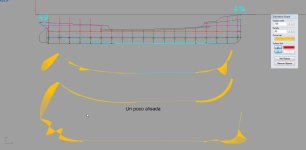

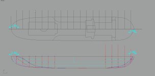

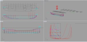

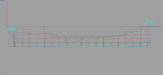

Me alegro de "verte" por aquí, amigo Gonzalo. Hace tiempo que no hablamos. Y celebro tus progresos con el 3D, aunque solo lo muestras en dos dimensiones.
Veamos. Si para construir el plano de formas has partido del plano que muestras, en el que solo están las dos vistas de planta y alzado, admite infinitas soluciones. Es decir puede ser esa caja de cuadernas o cualquiera otra. Otra cosa sería si el plano incluyese alguna seccion intermedia (de alguna cubierta,
doble fondo etc.), con lo que ya se aproximaría mas a sus formas reales.
He situado las cuadernas que propones en su lugar, para tener las 3 dimensiones y al cortarlas por planos paralelos a la quilla para obtener las líneas de agua, y planos verticales para hallar los longitudinales, y puedes observar alguna aberración, y las líneas no son totalmente armónicas.
El problemas quizás venga por la situación de las cuadernas con respecto a la planta, pues verás que hay diferente medida en una vista y otra.
En cualquier caso para hacer un modelo están bastante bien.
Al aumentar la vista de las cuadernas, no parecen splines, sino polilíneas. Algunas cuadernas sobresalen en manga mas que el límite que manda
la cubierta, colocación errónea y en fín alguna cosilla mas, pero verás como no es nada complicado hacer trabajos en 3D.
Cada punto de la superficie del casco ha de estar completamente identificado por sus tres coordenadas. Puede que al construir el plano de formas en dos
vistas esté correcto, pero no coincida en la tercera. Este método es digamos el antiguo y tradicional, ir comprobando los puntos y desarrollando
nuevas líneas que los contengan.
Por eso ahora los nuevos sistemas de CAd trabajan con "parches". Imaginemos que son láminas de goma deformables en cualquier dirección. Se parte de
unos puntos de referencia y se van adaptando las superficies a esos puntos, uniendo las diferentes "láminas".
El problema también se vuelve complejo cuando hay muchos puntos de referencia que son ineludibles. Se requiere entonces muchos parches y lleva bastante trabajo el soldarlos, pasando las superficies por la mayor parte de los puntos mediante superficies suaves y alisadas
Bueno disculpad, que me ha salido un ladrillo. Te mando el archivo en dwg para que puedas trastear con el.
Luis
