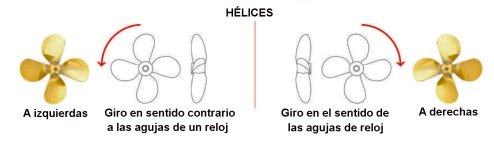

1º - Sigo sin ver el objetivo que persigues cuando haces referencia a esos videos que, por otro lado, imparten sus explicaciones en inglés. ¿Dominas este idioma?
2º - Las hélices no dan lo mismo pues, como ya te he dicho, una es a derechas y otra a izquierdas. El esquema de abajo muestra su significado: la de izquierdas da avante cuando gira en sentido contrario a las agujas de un reloj, y la de derechas hace lo mismo girando en sentido contrario.
3º - El motor del dron no lo conozco, por lo que me permitirás que no opine.
4º - La forma de construir un modelo es irrelevante con relación al tema que nos ocupa.
    104,2 KB · Visitas: 3.617
perdon por mi ignorancia
entonces el bar q lleva dos motores una helice es de derechas y la otra de izquierdas,
con lo cual tendria q comprar una de cada es asi?
gracias
manuel1975:
Me parece extraordinariamente raro que estés construyendo un modelo de barco sin que tengas claro si tiene una o dos hélices, pues su geometría de popa difiere grandemente entre ambos casos. Te aconsejo que, antes de seguir el trabajo, definas claramente lo que quieres conseguir, en cualquier caso, lo normal es que dos hélices estén conectadas a dos motores que giran en sentidos contrarios.
si se puede cambiar el sentido de giro en estos motores entonces este tipo de barcos q llevan dos motores
se necesitan dos helices distintas una a derechas y otra a izquierda
es asi entonces?
