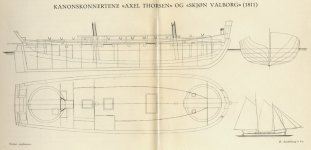

Pues estas breves reseñas históricas son la única información que tengo. A partir de aquí empecé la búsqueda de planos, pero solo encontré uno. Posteriormente gracias a algunos compañeros de este foro he conseguido algunos más.
Inicio su construcción a finales de Julio de 2011, esperando compartir con vosotros este nuevo viaje y aprender de vuestros consejos. Mi única intención es divertirme y llegar a puerto con un nuevo modelo que me aporte nuevos conocimientos y técnicas y que mejore mis habilidades de aprendiz. Un abrazo a todos.

Empezamos el hilo con los primeros pasos sobre el plano. Lo seccioné en el ordenador en tres planos: caja de falsas cuadernas, cubierta y quilla i los trasladé a papel dinA3. No se con que escala estoy trabajando, ya que solo me ceñí a que la cubierta y la quilla pudiesen imprimirse en dos dinA3 y la caja de cuaderna en dinA4. El modelo tiene una eslora de 70 cm i una manga de 19 cm. Luego identifiqué algunas partes sobre el plano que coloreé, miré que las medidas y uniones de planos coincidiesen, dibujé la falsa quilla i me puse a identificar i crear cada cuaderna, hasta conseguir las definitivas. El conjunto de cuadernas i quilla ya recortado lo pegué en un contrchapado de 6 mm. Todo muy manual, regla, lápiz, mucho "ojímetro" i cruzar los dedos. Seguramente un método de trabajo muy poco científico. És la primera vez que creo yo mismo las cuadernas sacándolas de la caja i creo la falsa quilla partiendo de una plano de sección del casco. Juzgar con dureza que asi aprendo.

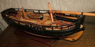

Llegó agosto y las vacaciones y me decidií a llevarme conmigo el Axel Thorsen para ir trabajando a ratitos y construir el esqueleto del casco y cortar las tracas para su futuro forro. Sin prisa pero sin pausa. Haciendo serrín fuera de casa. La sierra proxxon de mano sufrió mucho para poder cortar los 6 mm del contrachapado y ropí 4 sierras. Mal negocio. La sierra circular, que ya tiene 3 años, y que habia funcionado perfectamente tb empezó a fallar en el corte de las tracas y al final era incapaz de cortar los 9 mm de ancho por 1 mm de grosor del liston de pino. Deberé cambiar la sierra, que ya toca a su fin. El motor sufrio bastante por el mal filo de la sierra, pero espero que en un futuro cuando cambie la sierra no me de problemas. Creo que a pesar de los problemas con las máquinas, cumplí con el trabajo y me suministre las suficientes tracas.

Hola Lorenzo, sí realmente curioso el sistema de palos de proa que lleva el Axel. Yo tambien tengo tengo dudas sobre el sistema que utiliza. El baupres podria decirse que sale del primer palo trinquete y luego se añade el botalón. Pero tambien podriamos decir que no tiene baupres y que este ha sido sustituido por una botavara a la se le añade un botalon ¿?. Que lio, jajajajaja . Es cierto que no se puede maniobrar pues va fijado con una argolla en el arco adintelado (recto) de la proa por el que dispara el cañon a modo de tronera.
En fin creo que se trata de un modelo curioso, así como su historia y la de su gemelo. No puedo dejar de imaginarme como una embarcación así pudo realizar expediciones árticas o ser pionera en la protección de la caza furtiva de morsas, por no hablar de su desaparición final entre los hielos del norte.

Gracias a todos amigos, intentaré esforzarme. estoy terminando el primer forro y pronto pondré las fotos. Gerardo la maqueta tiene una eslora de 70 cm i una manga de 19 cm, lo hice así para poder imprimir en dinA3, pero se puede hacer mucho mas grande, el plano lo permite todo. Como ya comenté desconozco la escala con la que estoy trabajando. (craso error para comenzar lo se...) Como desconozco las medidas reales no se calcular la escala, supongo que sobre 1/30 o algo así. ¿sabeis alguna manera para calcularla?
Pototo solo he utilizado el primer plano y allí no hay referencias, además lo he adaptado a dos dinA3 con lo que no se la escala.
Perdona Pototo te refieres al real, no te entendi. A ver si me aclaro: si 15 pies son 4,572 metros, calculo la escala con un excel mu apañao y me da las medidas de la foto, pero creo que no no correctas. creo que el Axel deberia ser mas grande. sigo intrigado !!!

Efectivamente la escala de pies de uno de los planos te sirve.
Mides en tus planos tanto la escala de pies como la manga máxima. Y una simple regla de tres.
Si 3928,18 son 15 pies
4094,95 ....... X
X = 15,63 pies = 15,63* 0.3048 mts = 476,4 cm. (manga real del barco)
Como la manga del modelo son 19 cm.......... 476,4/19 = 25,07
Estas construyendo, redondeando a 1:25.
Espero que te aclares.
Luis
    389,1 KB · Visitas: 3.305
Muchas gracias Luís, ahora sí que me aclaro, la escala es 1/25 . El modelo original tenía 19,50 metros de eslora y 4,75 metros de manga y mi modelo a escala 1/25 tiene 70 cm de eslora y 19 de manga. La calculadora llega a las mismas conclusiones que tu Luís. No me aclaraba con los pies, pensaba que los 15 pies que comentaba Pototo eran el total de la eslora. Muchas gracias por el capote.
