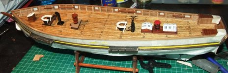

Aquí unas fotos de los componentes de cubierta
Como véis no hay espacio (según el plano del fabricante del kit), para colocar la carronada de 32 lb.
Por otra parte, que opináis del cabestrante, va bien ubicado, o alguien puede sugerirme algo?
Muchas gracias

Hola:
Gracias por tu respuesta
Pues yo tampoco lo veo donde indica el plano, finalmente he hecho un nuevo cabestrante, porque el que venía con el kit, no me gustaba para nada
Volviendo al tema de la ubicación del dichoso aparatejo, alguien tiene algún plano o referencia de su ubicación, y si me pudieráis indicar como se montaba el mecanismo del ancla, os estaría muy agradecido.

Ya veo, entonces los fabricantes del kit estaban en lo cierto......
en fin, del plano que muestras veo que el acceso principal estaba en crujía, por lo que puedo deducir que poner un bote encima (como viene indicado en kit) no tiene lógica, o sí??
Me queda claro que la ubicación indicada en el plano es la correcta, y empiezo a deducir que la carronada de 32lbs..no iba montada en este barco, o si así fuera donde podría ubicarse?
Que dilema, no sé si seguir complicandome la vida, o armo el barco como en el kit...

Bueno volviendo al hilo, voy a colocar el cabestrante entre claraboyas.
Construiré la carronada y su cureña, hasta el último momento ver donde la voy a montar.

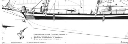

Te acompaño una ilustración con una maniobra del combate, se ve ( posiblemente exagerado) el cañón de 18 del Decatur ubicado entre los dos palos.
Vincezo Lusci un modelista italiano, publicó para Mamoli un plano del Alert norteamericano de 1818, con una carronada entre los dos palos, te acompaño la parte pertinente.
Volviendo al tema de la naturaleza de la pieza de crujía.En una fuente nortamericana el libro "History of the late war, between the United States and Great Britain" de Marie Brackenridge publicado en 1839; a página148 se describe el combate, uy al igual que la fuente inglesa que citè anteriormente, cuando se indica la artillería se distingue cuando son cañones y cuando sse trata de carronadas. En el caso de la Dominica se menciona la pieza de 32 como carronada.
Un saludo a ambos.

Hola Frasco:
Gracias por la información
La carronada entre crujía según el detalle que muestras me parece acertado, pero (y aquí vienen los peros)
quedaría montada sobre la escotilla principal !!!

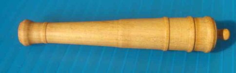

En cuanto a "hacerlas a mano ", te cuento mi experiencia, tanto las piezas de la goleta Sarandí (escala 1/75), cuyo link está al pie, como las de la Chalupa de Cherburgo, las hice con un taladro munido de unos soportes que me sirvieron de torno primitivo. Los de la Sarandí están hechos en aluminio (agujas de tejer de mi mujer) y los de la Chalupa (escala 1/44) en madera te acompaño fotos.
La escala importa por el material.
Te acompaño fotos del artilugio y su resultado.
Esencial, hacerse un buen perfil de control para cada modelo, luego es cuestión de maña y paciencia. Como todo lo de esta afición.

Hola Frasco:
Vaya pedazo de cañon!!!
a ver si me monto el equipo, estaba pensando hacer uno y luego copiarlos en resina, a ver que sale
