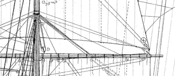

Con respecto a las varias láminas de Paris donde hay aparejos de polacra, aparecen diversas situaciones:
1. los amantillos van a la encapilladura de los obenques y estay de mayor. Este caso es fácil de entender, aunque me genera la duda de la forma de aferrar la gabia sin tener marchapies.
2. no hay ningún tipo de amantillos en ninguna verga. Esta solución tampoco me plantea dudas y al parecer se usaba en embarcaciones pequeñas.
3. amantillos que suben hasta la encapilladura superior. Tampoco plantea dudas.
4. Los amantillos van a una encapilladura por encima de la de los obenques y estay mayor. Esta propuesta plantea problemas, porque está tan alta la encapilladura que al arriar las vergas superiores, éstas no se pueden aferrar sin usar marchapies y con los marineros subidos sobre la verga mayor, como al parecer era característico de las polacras. Así que encuentro una incongruencia que quisiera resolver, antes de decidirme por el modelo de polacra que voy a hacer.
