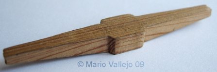

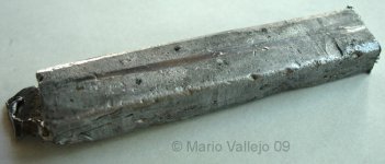

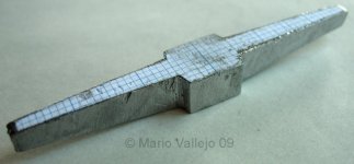

En cuanto al cepo, mi primera intención fue hacerlo de plomo fundido. Para ello tallé uno en madera con objeto de fabricar un molde de yeso para la fundición. Sin embargo, conseguí hacerme con unos lingotes de plomo de tamaño apropiado. Con la ayuda de una plantilla, lo corté con una segueta para metales y después le di la forma final con una lima.
    81,9 KB · Visitas: 5.502
    111,3 KB · Visitas: 5.502
    97,6 KB · Visitas: 5.502
Este es el resultado final, después de repasar con una lima fina y con lija muy fina. Una vez dada la forma, hay que hacer el agujero central, con un taladro seguido de lima de sección cuadrada, para que encaje en el extremo superior de la caña, que aparece en la foto.
