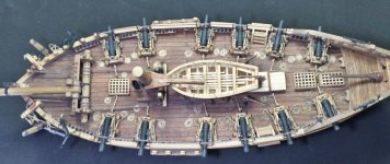

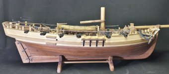

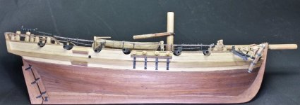

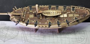

Hola a todos, os muestro la fotos del último proyecto construido, se trata del Alert 1777, modelo hecho de unos planos que se encuentran en internet. Es el primer modelo que construyo de planos y quería probarme si era capaz o no de hacerlo. Al principio estaba un poco desanimado por el resultado del forrado, pero lo enmendé y poco a poco me fue gustando mas. Lo empecé a construir a primeros de este mes y en un tiempo muy corto lo he terminado, eso sí le he empleado prácticamente todo mi tiempo libre. Los materiales utilizados son los sobrantes de otros kits comerciales. La quilla y cuadernas son de contrachapado de 4 mm, el forrado es listón de 2x5 mm. de sapelly, y la cubierta está hecha de madera de balsa simulando el tablazón con un lápiz y tintado en nogal. El resto de maderas no se como se llaman. Los cañones están hechos de un redonde de 6mm , así como las ruedas. No le he hecho la arboladura porque me gustaba así para poder ponerla dentro de cualquier estantería y ademas no tenía redondos mas largos.
Solo le he construido dos falconetes que son de redondo de 2mm con anillas de latón y un clavo doblado, y la chimenea de la cocina así como las pequeñas piezas metálicas están hechas de una lata de refrescos, en resumidas cuentas es un barco hecho de basurilla que tenía en casa. Fallos tiene un montón pero estoy contento con el resultado y sobre todo por no haber abandonado a la primera. Un saludo a todos y espero al menos entreteneros un poco con las fotos.
