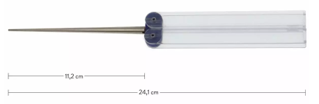

Hola, buena e ingeniosa solución, mucho más práctica que los tradicionales afiladores de "cola de rata"

Hola,
un afilador de cola de rata se usa para afilas cosas que tengas dientes, cuchillos serrados, motosierras o discos dentados:ColaRata.png
La desventaja es que hay que hacerlo a mano y es más difícil mantener el ángulo (cosa importante a largo plazo en los afilados), cosa que con tu invento queda solucionado, así que maravilloso!
Un saludo, Jorge.
