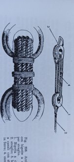

Buenos días a todos:
tengo muchas dudas sobre como se realiza un acollador
entre vigotas ciegas ( por ejemplo los acolladores de los estays )
agradecería una ayuda

Te adjunto imágenes, creo que es esto lo que necesitas no?

te agradezco la información que has mandado, pero esos son acolládores entre vigotas de tres ojos
y lo que necesito es el montaje de un acolládor entre vigotas ciegas.

Buenos dias. Sigo encontrando...

buenas tardes:
entiendo que el acollador empieza en una gaza que rodea a una de las vigotas
y después de varias vueltas del cabo entre vigotas se amarra sobre una de ellas.
no se cuantas vueltas hay que dar al acollador entre las vigotas.
