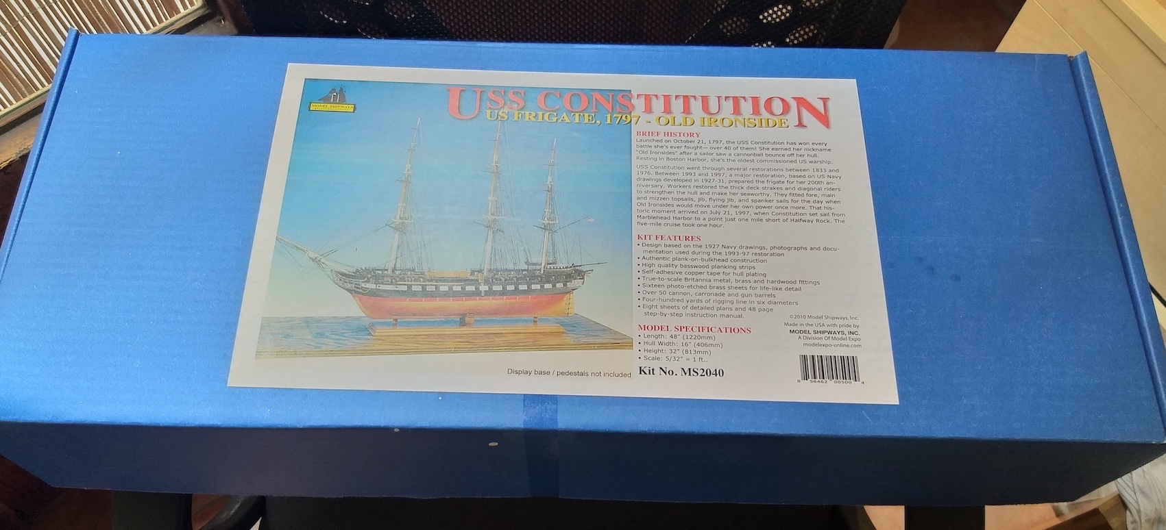

en las fotografias siguientes voy a mostrar el con tenido del kit.
La caja del kit, es fuerte y protege su contenido, cosa que en no todos los casos se cumple.

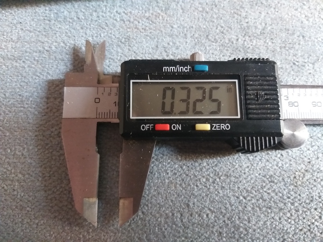

Al abrir la caja nos encontramos con una hoja que es la conversión de pulgadas a mm. Esto que parece una "tontería" es totalmente útil. resulta que las fracciones de pulgadas no se expresan de forma decimal, sino en fracción ( 1/16"; 31/64"; etc.)
cuando no tienes costumbre en el manejo de pulgadas, es un lio y esta lista te facilita su lectura y conversión.
Una solución es tener un calibre que de la lectura en fracción de pulgada. En mi caso, el calibre que tengo te da la lectura en fracción decimal de pulgada, según puesto en la fotografía nº 5.
Para la conversión directa es fácil, se multiplica la medida en pulgadas por 25,4 y su resultado son mm.
Por ejemplo, una medida puede ser 5/16" y es la que viene en las instrucciones, planos y reverenciada en la pieza. Para identificarla, si no tuviese la referencia, tenemos que medirla con un calibre y su lectura es 7,65 mm o en pulgadas de forma decimal 0,3125".

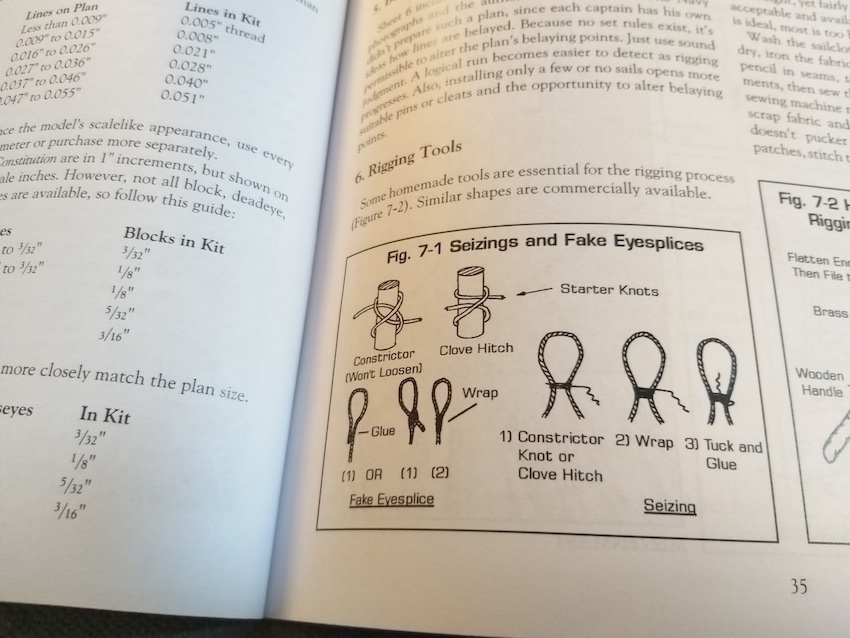

Luego vemos el manual. Es un manual perfectamente ilustrado con fotografías y dibujos. ya pondré algunos ejemplos.

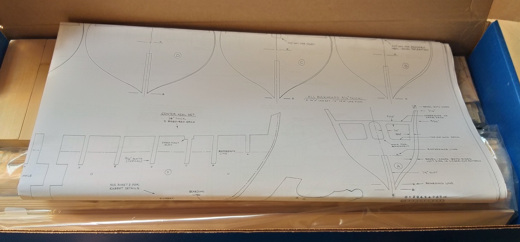

Por ultimo trae 8 planos con todo tipo de detalles.

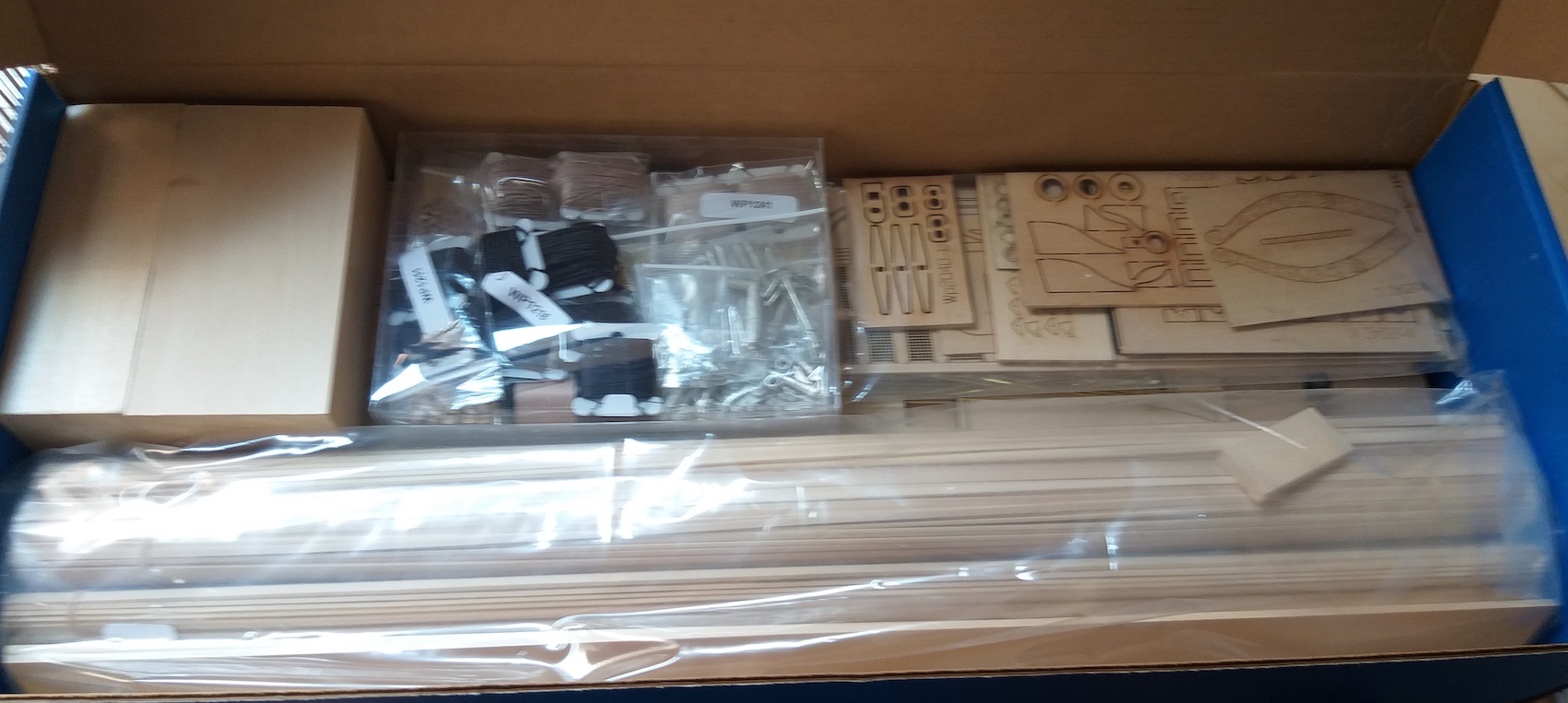

En la ultima fotografia muestro una imagen del kit en su caja.

Ojo al paso de pulgadas a milímetros, i pulgada equivale a 25,4 mm y no 24,5 mm, baile de números
Juan Velasco dijo:
Buen proyecto para realizar en grupo, haber si hay voluntarios.
Buena observación, 1 '' es 25,4 mm. No 24,5 mm
Gracias que tenemos calibres digitales, calculadoras y tablas de conversión...

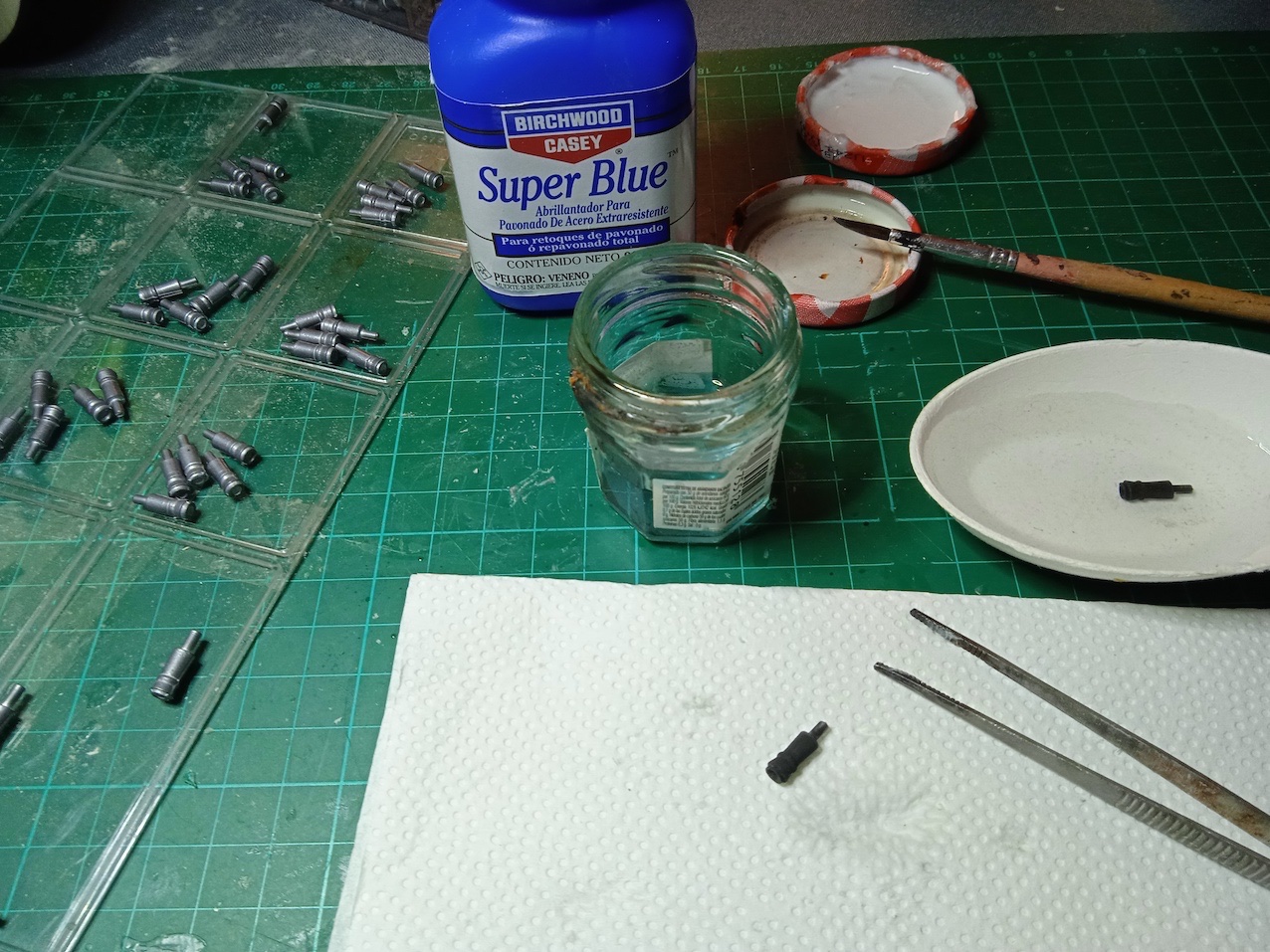

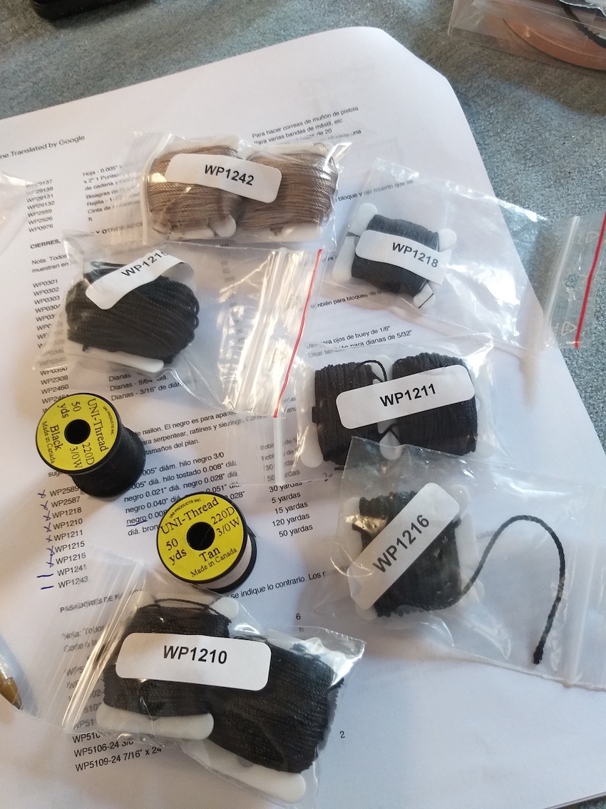

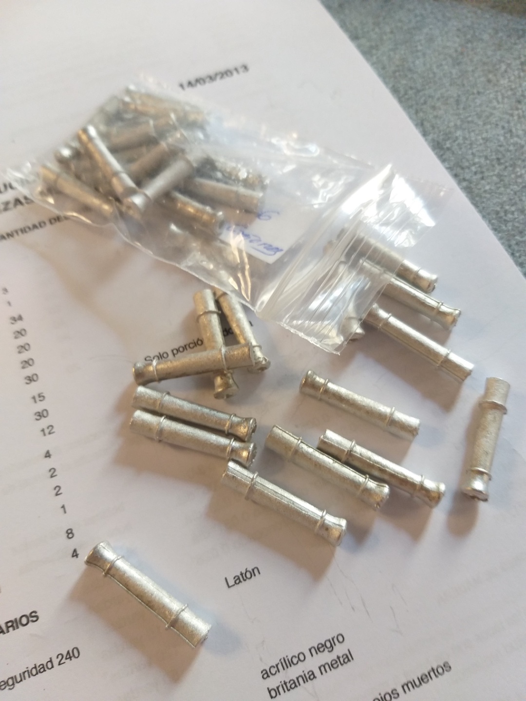

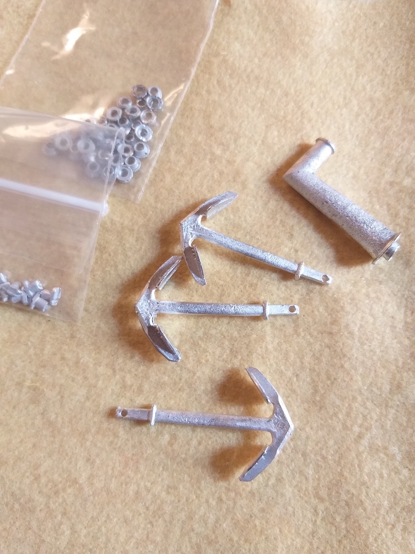

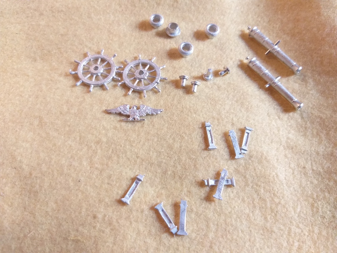

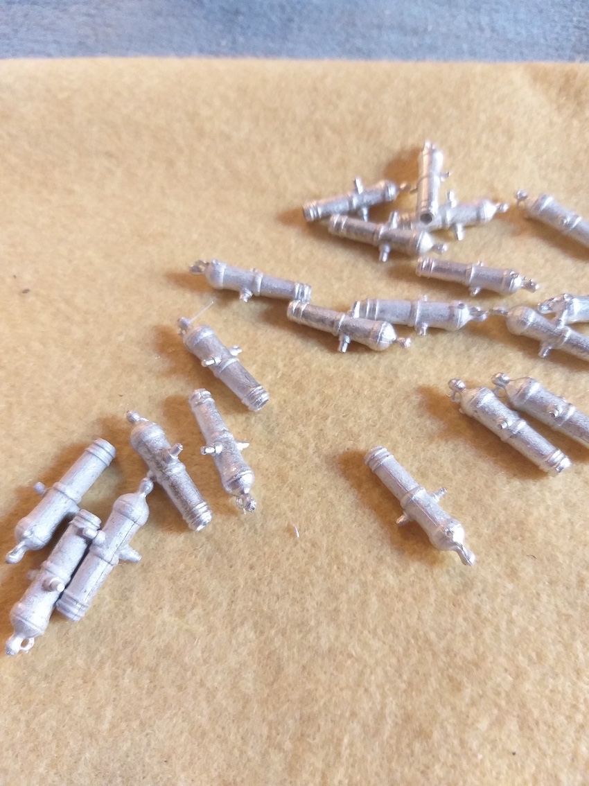

Sigo con la descripción del kit. Ahora todo el material de zamak: cañones, adornos, etc.
Como sabeis el zamak es una aleación (no un elemento químico) que contiene zinc, aluminio, magnesio y cobre.
Necesita un repaso para quitar sus deficiencias y un pintado o pavonado. Por cierto el liquido pavonado que se ha hablado por este foro, va de miedo.
Respecto estas piezas, está muy bien algunos detalles.

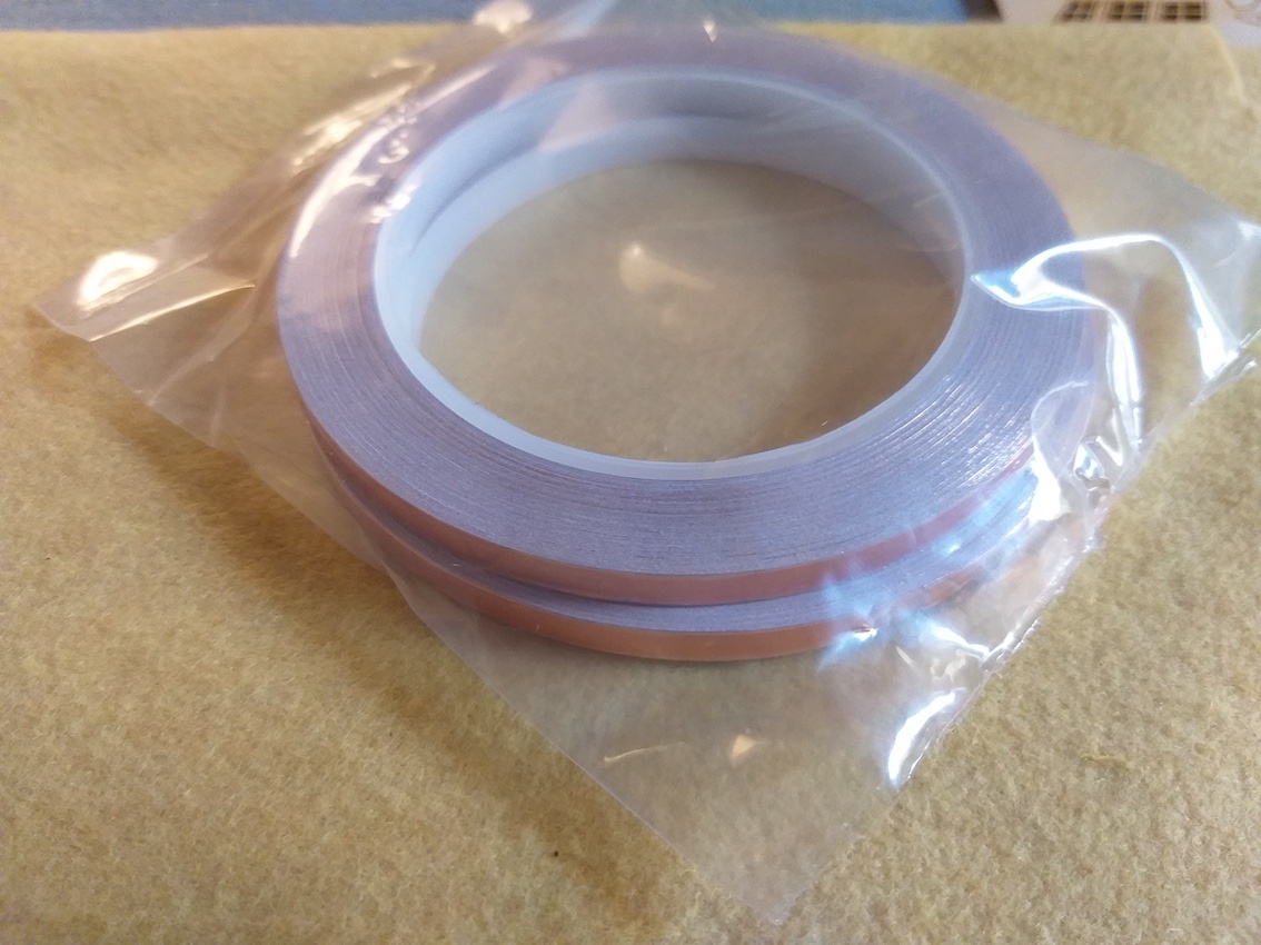

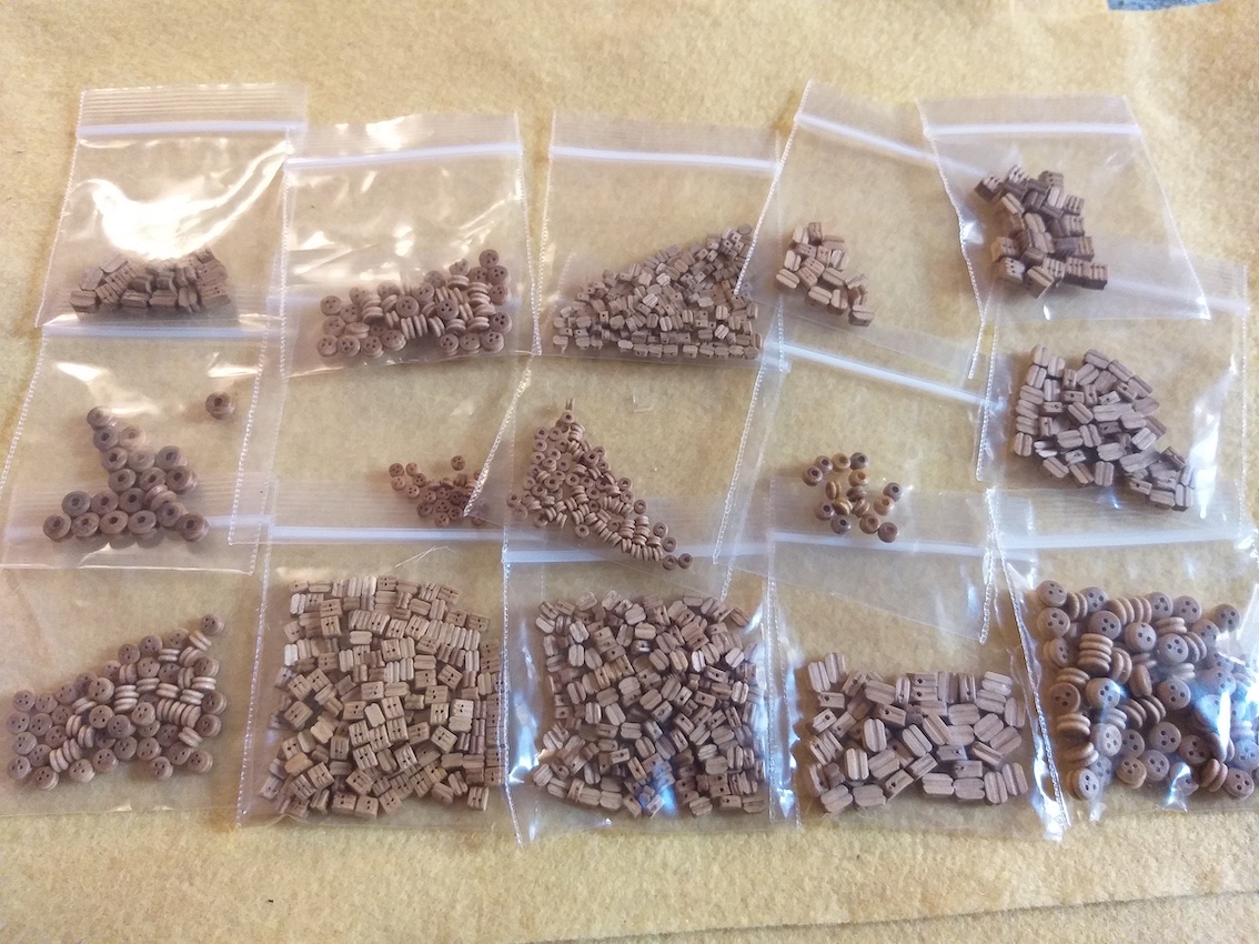

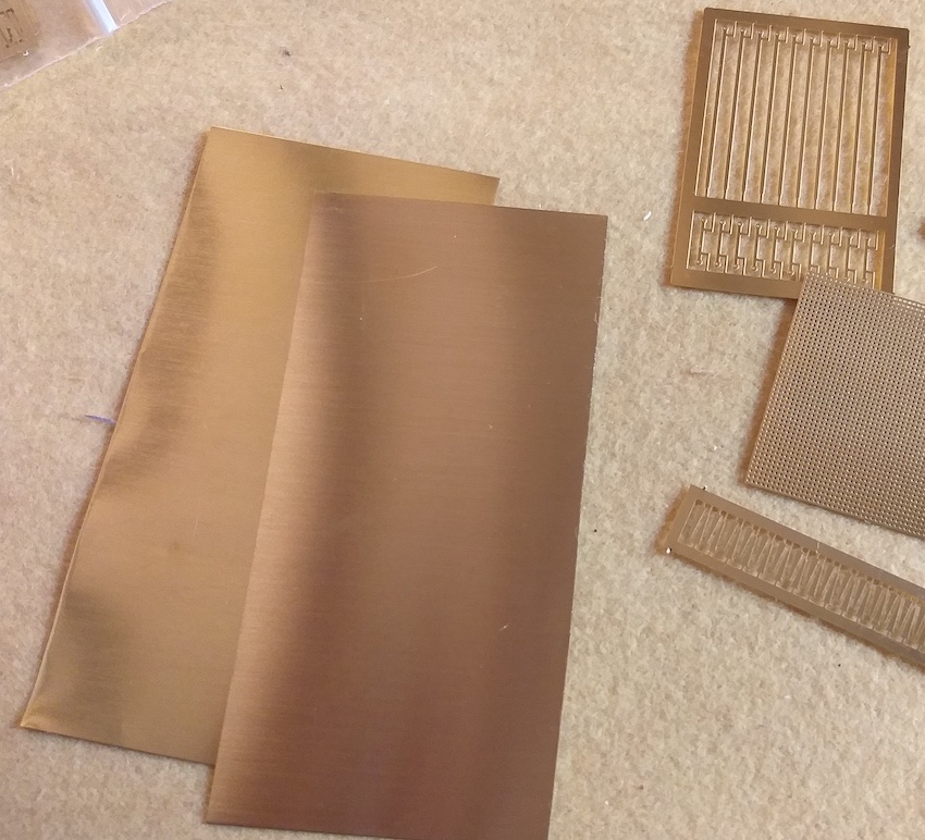

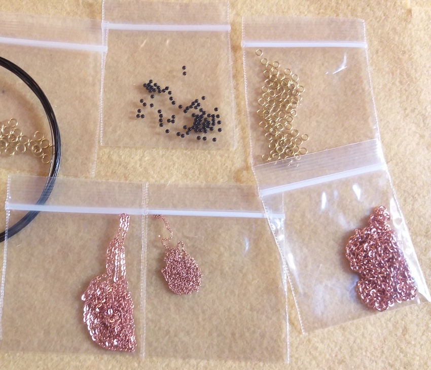

Sigo con los materiales del kit.
Ahora adjunto fotografías de las piezas de latón, como el resto, debidamente clasificadas y protegidas, por ejemplo los hilos y platinas de latón que vienen dentro de un canuto de plástico... en otros kits, vienen enrollados y deformes. También vienen placas de latón para realizar otro tipo de piezas y placas de latón reformadas ( las bisagras de los portones, rejillas, etc.). También viene dos rollos de cinta adhesiva de cobre de 6 mm de ancho.
Además se adjuntan debidamente clasificados toda la motonería.

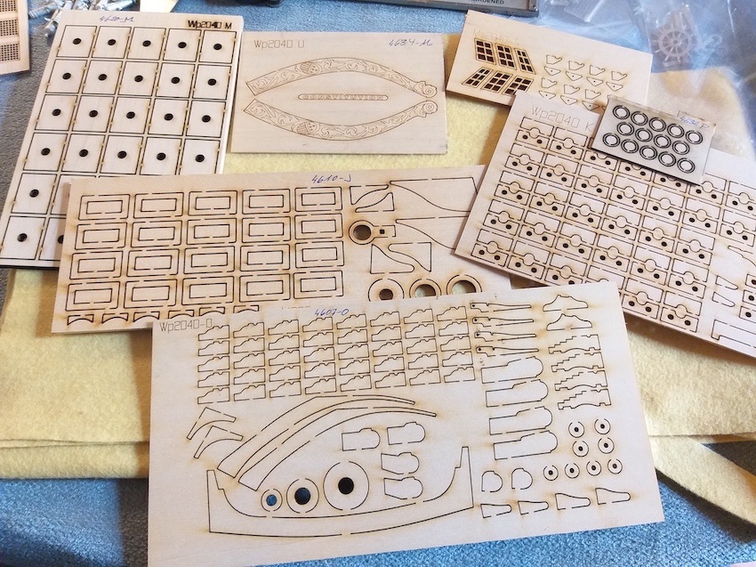

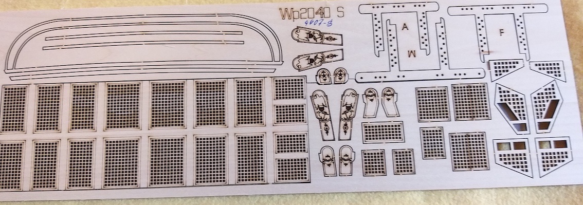

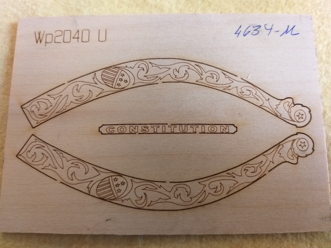

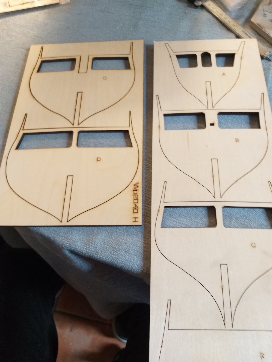

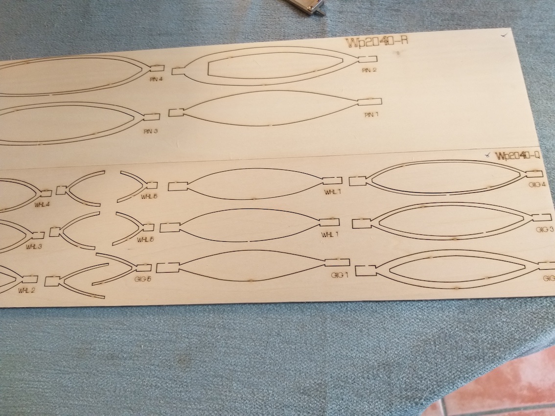

Ahora toca las planchas de contrachapado precintadas.
llama la atención que la falsa quilla venga con 2 piezas de cada. Resulta que en lugar de tener un ancho de 8-9 mm, viene con doble plancha de 4-5 mm que hay que pegar entre si. Lo bueno es que trae unos orificios para realizar su pegado correctamente. Supongo que la razón de ello es un cortado por láser mejor.
Los detalles, por ejemplo de los enjaretados que vienen hechos siendo un hueco menor de 1 mm (la escala del modelo es 1:76,8)
También llama la atención los grabados de las piezas que van decorando los accesos a cubierta,

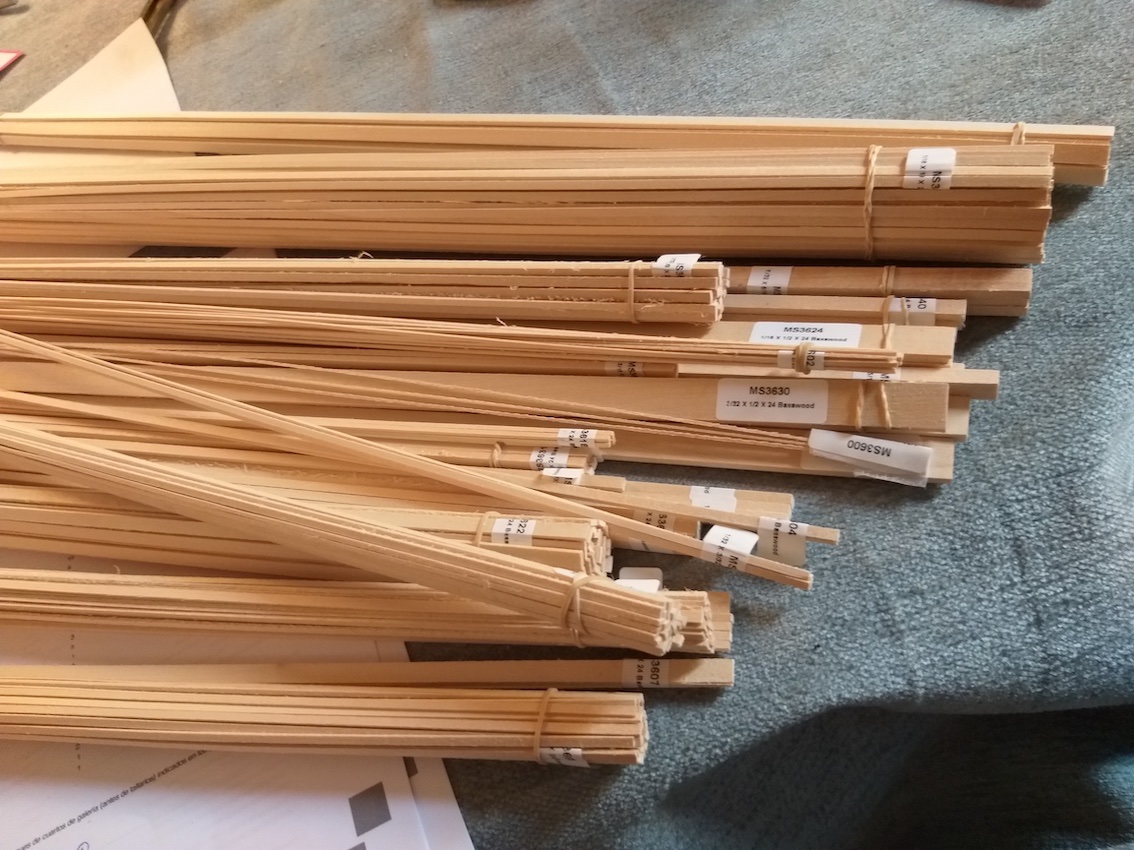

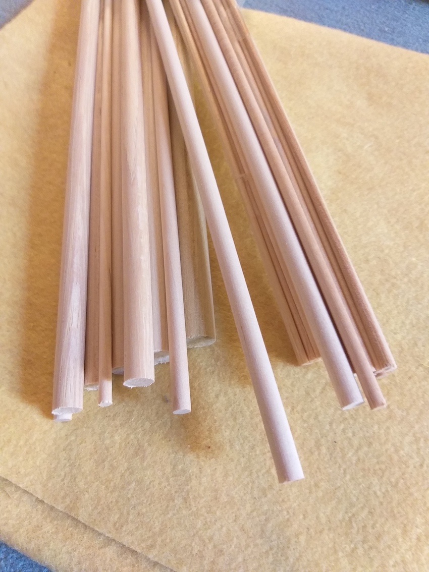

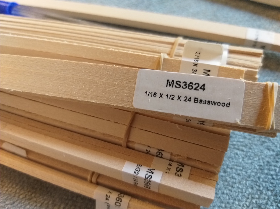

Los listones y redondos vienen debidamente etiquetado y marcados, agrupados por lote de tamaño.
Toda la madera es de tilo de buena calidad.
Otra diferencia del kit son los botes salvavidas. Se construyen por pegado-solapado de planchas que luego hay que lijar obteniendo su forma... un trabajazo.

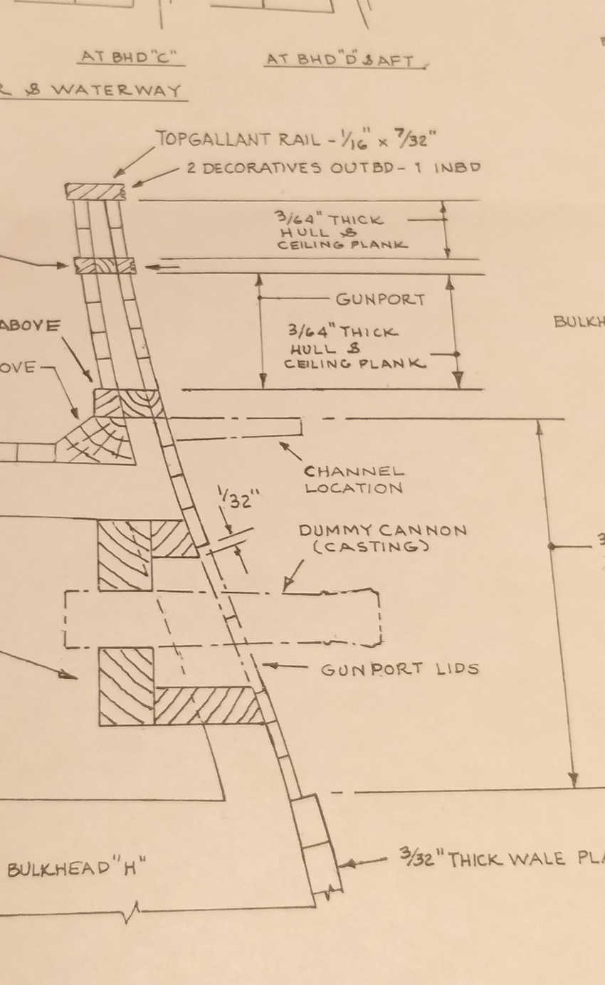

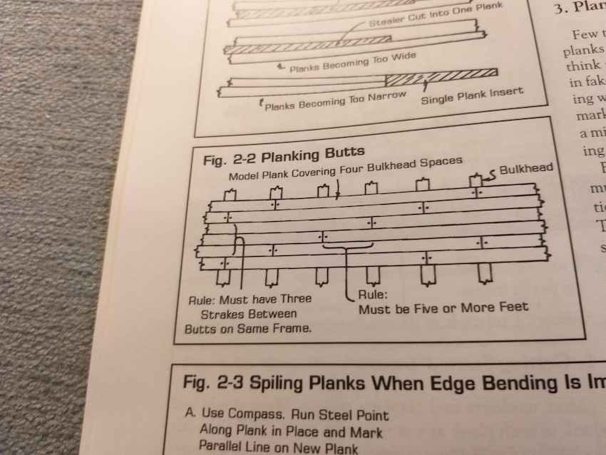

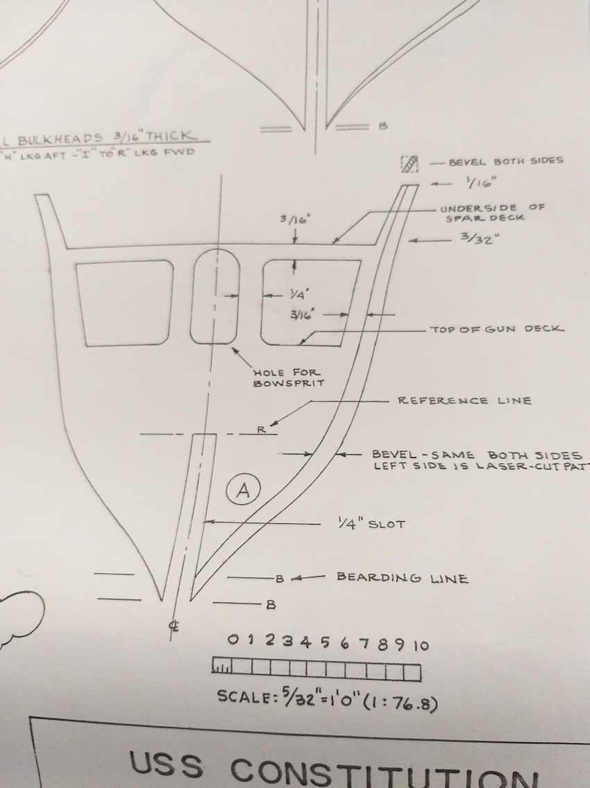

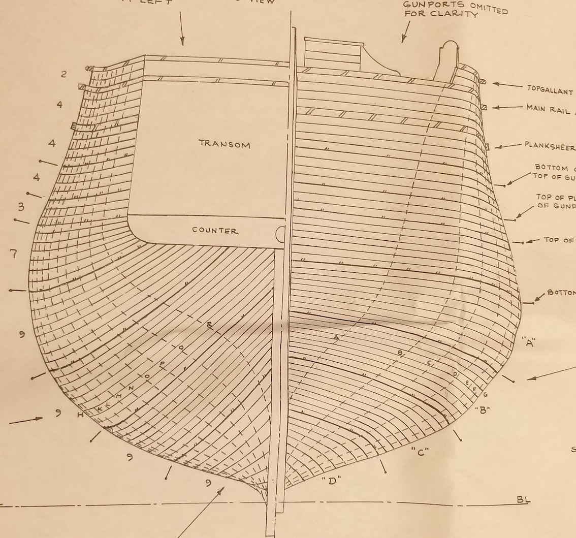

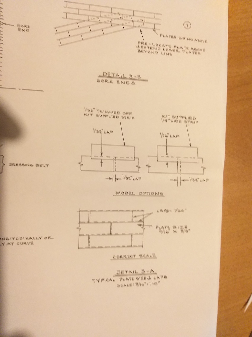

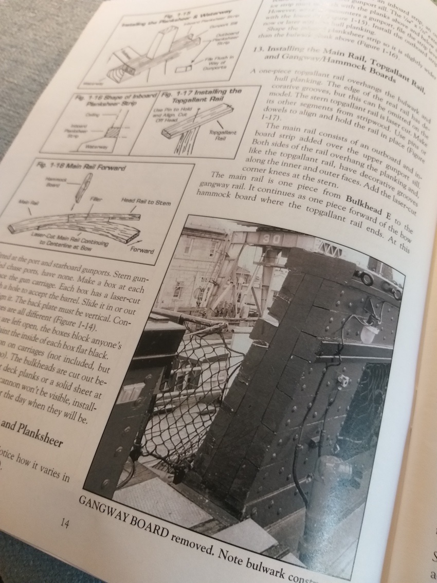

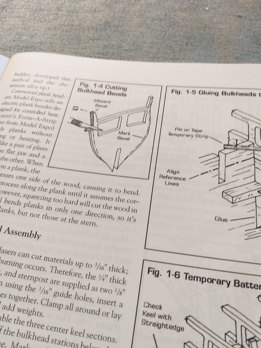

Por ultimo haré mención a la documentación.
Para empezar, comentar que esta disponible y la podéis descargar del siguiente enlace
https://modelexpo-online.com/Model-Shipways-USS-CONSTITUTION-48-LONG-176-SCALE_p_1013.html
por tanto, podeis descargarla y observarla.

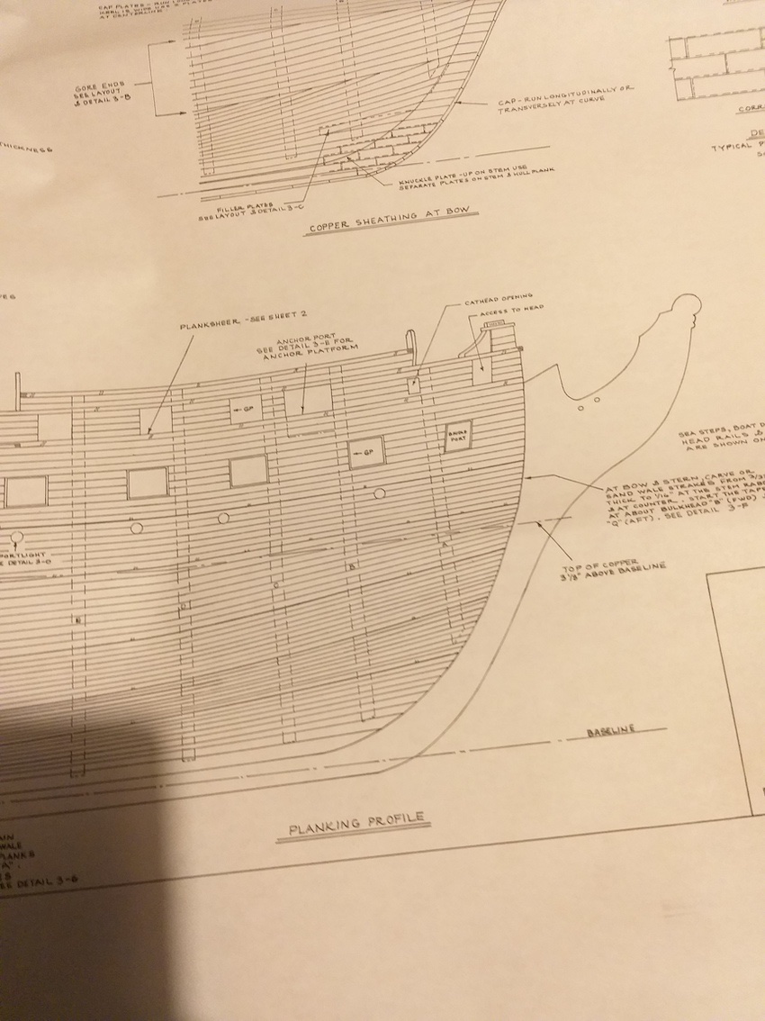

Comentar, por ejemplo detalles del kit como que en los planos viene marcado el rebaje que debe realizarse en cada cuaderna, lo que facilita la labor de rebaje antes del montaje de las cuadernas, las piezas de la quilla para el asentado de tracas, etc. reitero, todo un lujo de detalles.
También viene dibujado el colocado de las tracas de la cubierta como del casco...
bien, podéis examinar la documentación. No tiene desperdicio y la verdad no te pierdes.
Pues con esto termino la descripción del kit. Ahora espero que lo examinéis y que os apuntéis para empezar la construcción a final de este año.

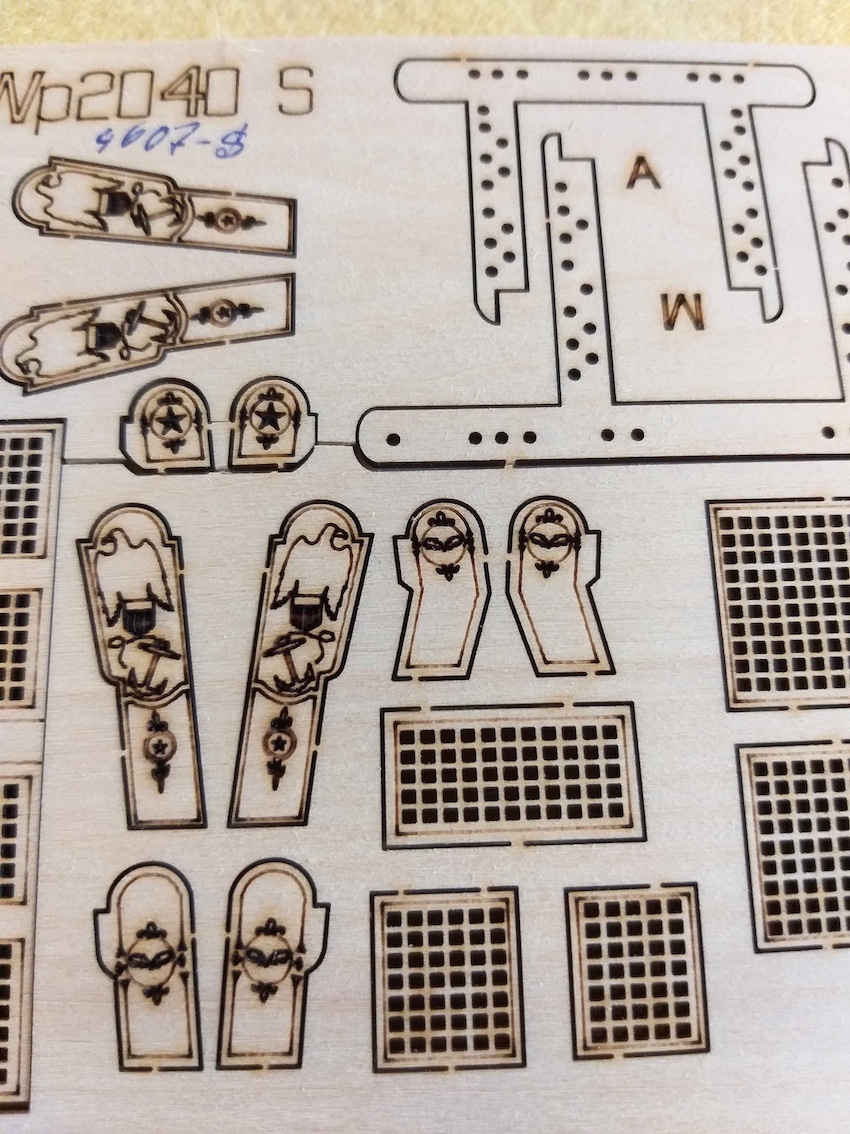

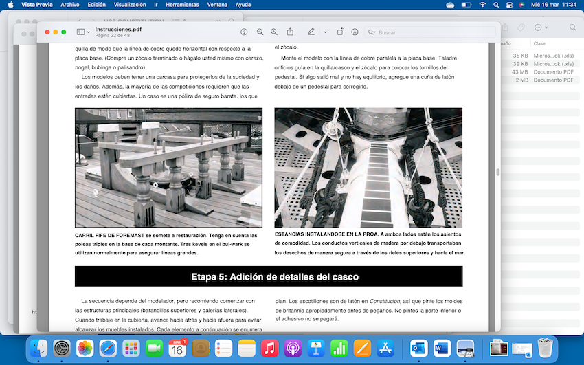

Hola Carlos. En la tercera y cuarta fotos aparecen unas piezas A, M,F, que parecen cabilleros, ¿ son cabilleros?
Leopoldofran dijo:
SI, efectivamente son los cabilleros. Este navío, al estar todavía "vivo", hay fotografías de ello. te mando una imagen de las instrucciones. Y si, son unos cabilleros un poco grandes, pero están así....
    478,5 KB · Visitas: 42.052
Gracias Carlos. Sin ánimo de chinchar era para comprobar la calidad del diseño del kit: Italiana
No tiene importancia, es que las cabillas en dos filas me han recordado a los kit de la casa Euromodel que en tiempos y según Luis Quintana eran el no va más .Tenían las cabillas en dos filas al tresbolillo, a mí me parece absurdo, así que hice unas consultas y como esparaba me contestaron que de ninguna manera. En Rochefort se lo comenté a un gaviero de la Hermione y se moría de risa. La intención parece ser que haya una cabilla para cada maniobra porque en los kits no suele haber cornamusas en los obenques ni cabilleros de obenque y esa gente no sabe que a una cabilla pueden afirmarse hasta tres maniobras. Los de Euromodel fabrican kits con los planos de Chapman, normalmente cambiándoles el nombre , que son muy buenos pero cuando aportan de su cosecha detalles la pifian.
Pero quizás los gringos las ponían en dos filas, en el plano que yo tengo parecen venir en una pero es un plano muy pequeño.
