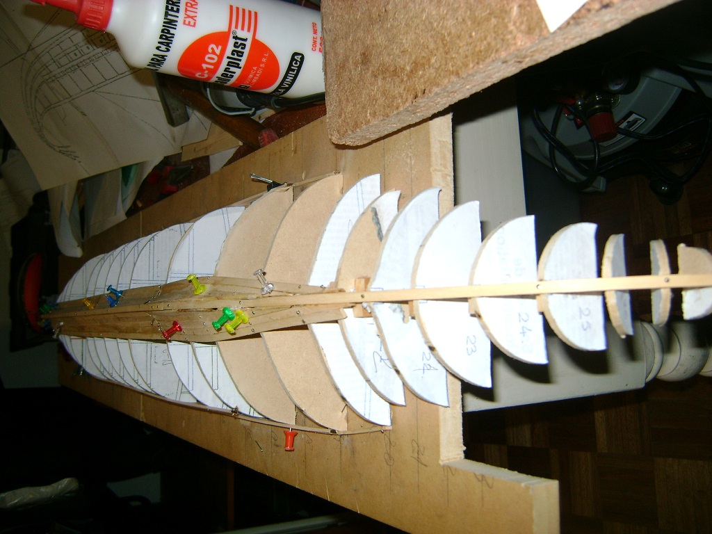

Hola a todos. No sé si va en esta sección el post, porque me he saltado algunas faces de la construcción. Es muy difícil conseguir algún plano completo. Venden los planos del trirreme Olympias, pero hay que depositárselo a un inglés en un banco inglés... :evil: Así que le escribí al amigo peruano Barreto que construyó el suyo y me mandó tres planos. Con eso y con las fotos del Olympias más fragmentos de planos de la página The trirreme Trust algo se puede hacer. Cualquier consejo es bienvenido.
Cuadernas:

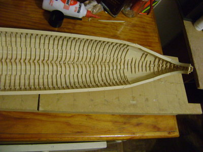

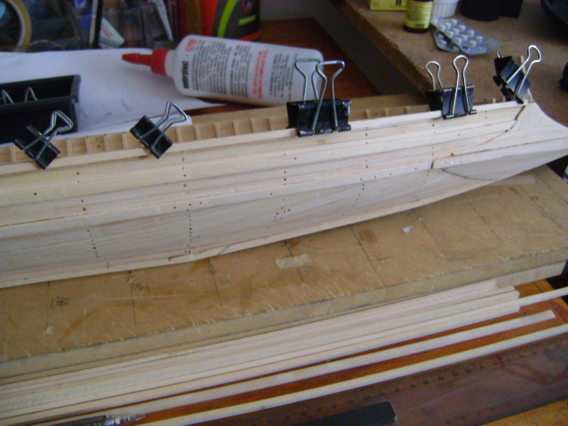

Fijé las mamparas y sólo usé la falsa quilla para las de popa.

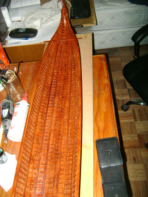

Mensaje por Titivilicio »

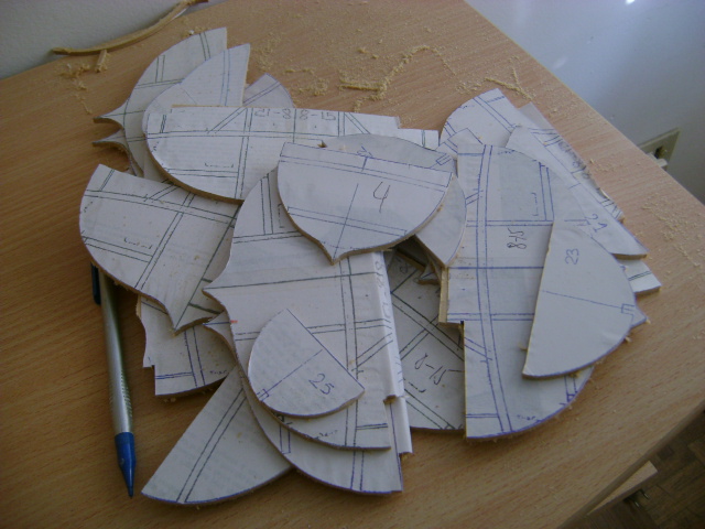

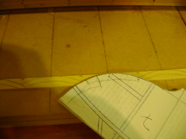

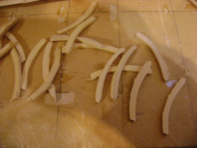

Realización de las cuadernas:

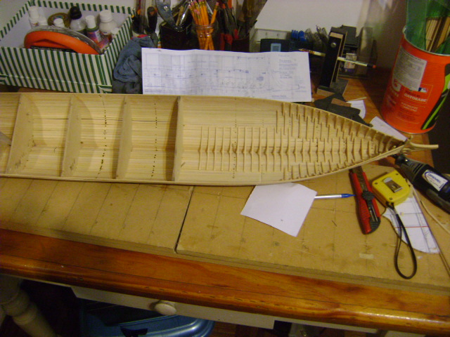

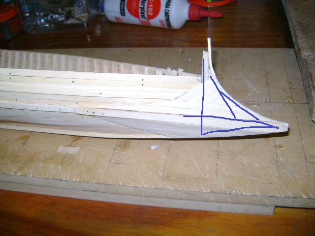

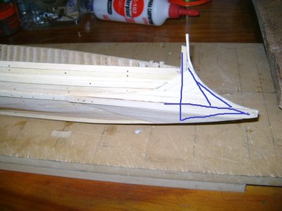

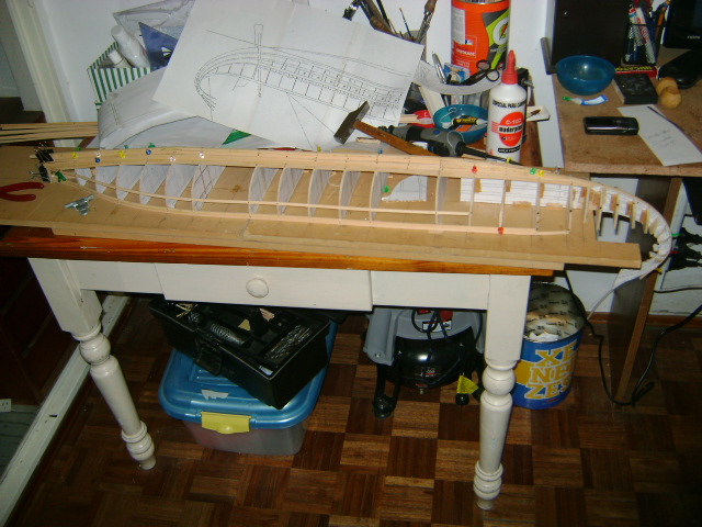

Vista general y dibujado en azul el armazón de la proa, porque no le saqué fotos cuando lo hice.

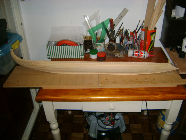

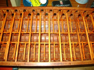

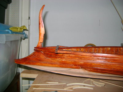

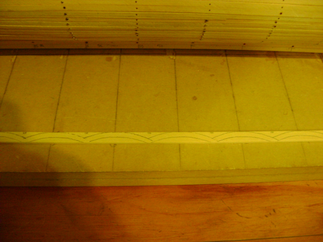

Tapa de regala y refuerzo donde iban sentados los remeros superiores (en la versión Olympias) llamados trinitas.

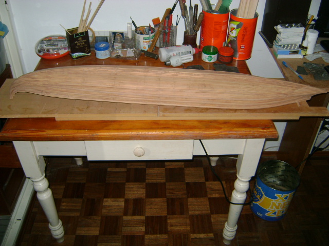

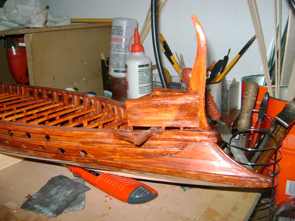

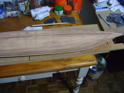

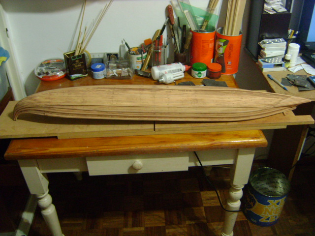

Enmasillado.
Titivilicio
Mensajes: 134
Registrado: Lun Ago 01, 2005 11:44 pm
Re: Trirreme griego

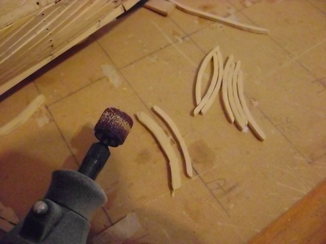

El modelo va a ir pintado, salvo en algunas partes y le di una mano de tintura en cedro. Lo di puro, por eso se ve brilloso.

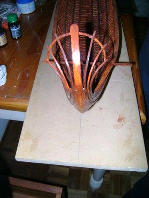

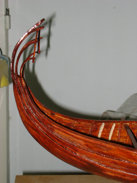

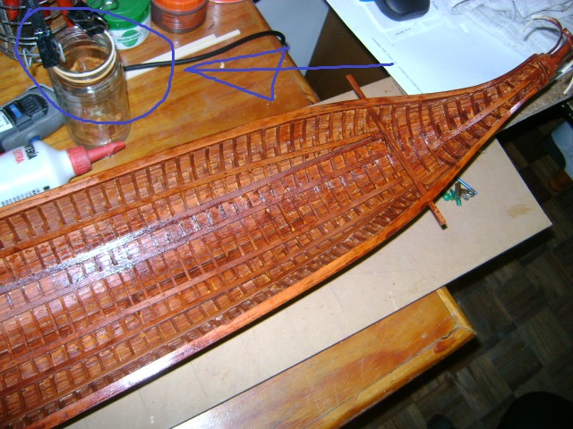

En esta foto se ve la forma en que curvé las varillas para el adorno de popa. Las sumerjo en agua caliente unos 10 minutos y luego, debajo del agua caliente voy doblando sobre el cuello del frasco y las sostuve con esos broches de metal por 24 horas.

Adorno de popa. Tengo que corregir el desperfecto que marca el círculo negro.

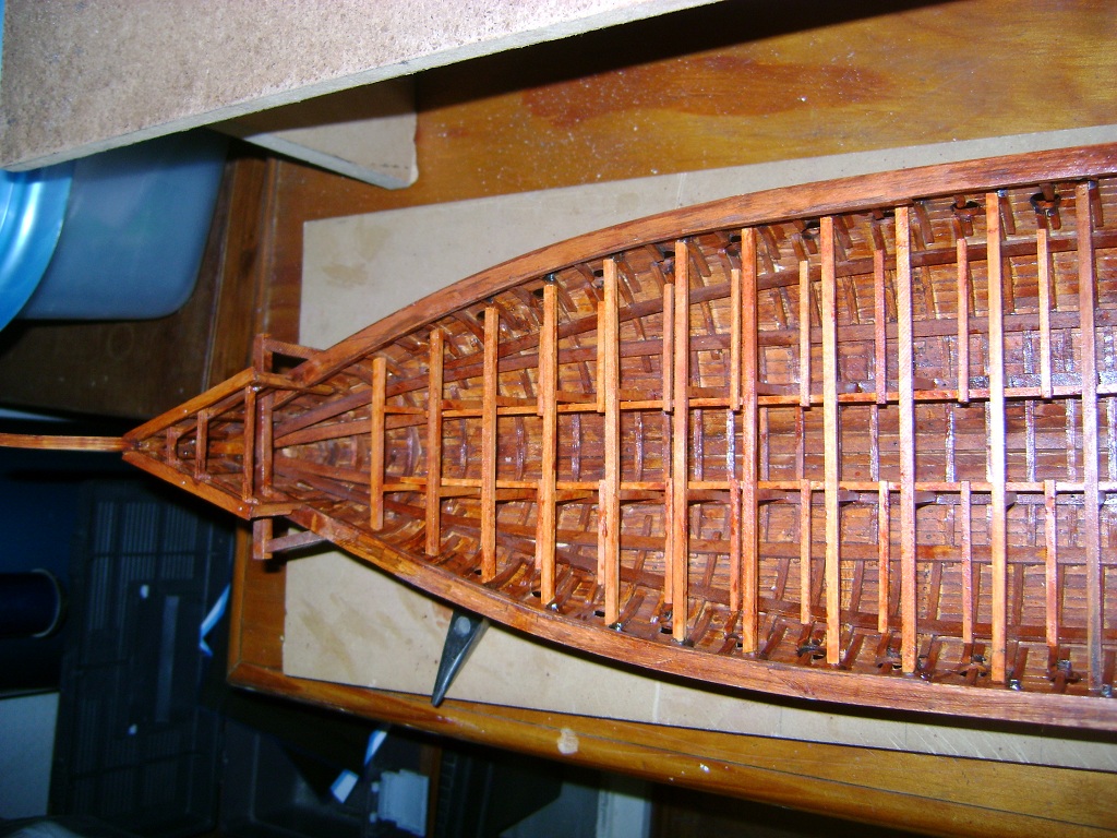

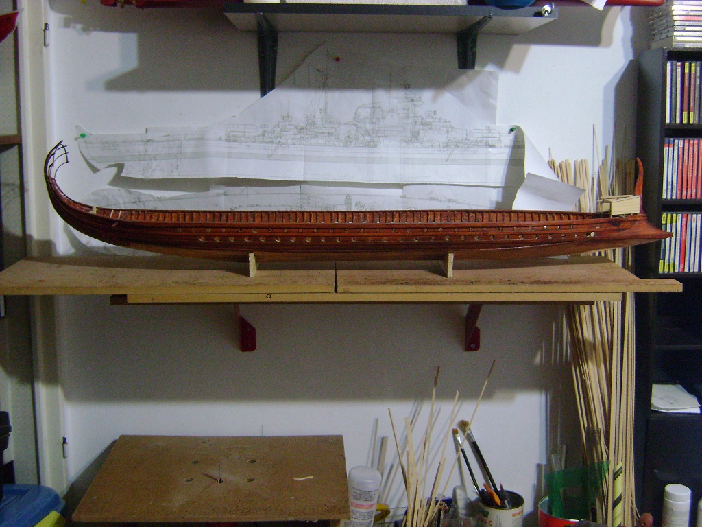

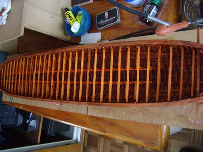

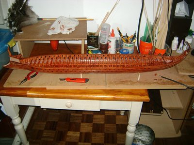

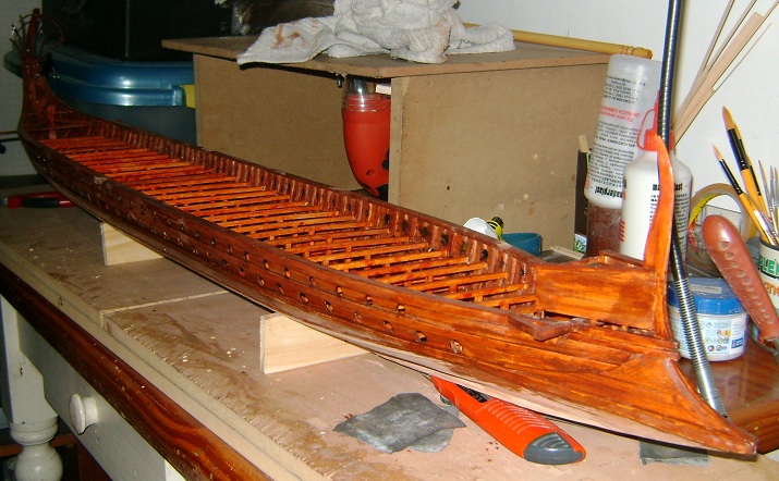

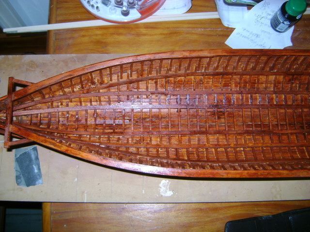

Vista general con los agujeros para los remos y estructura interna tonalizada en viraró.
