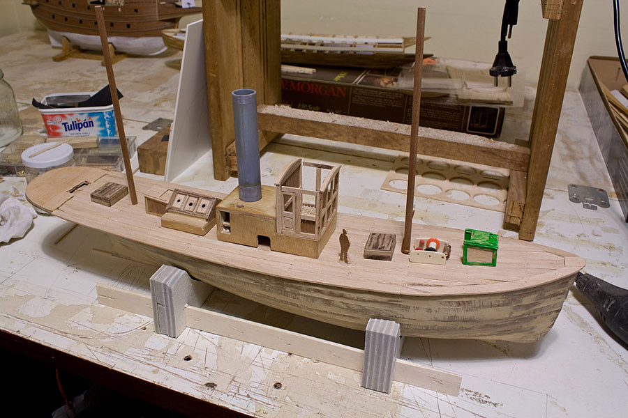

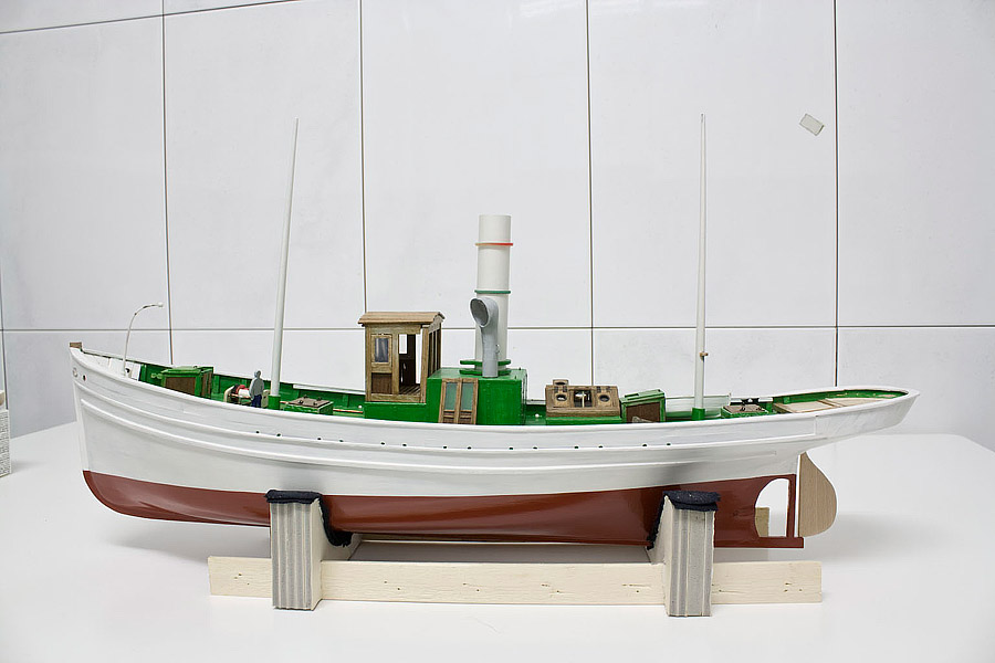

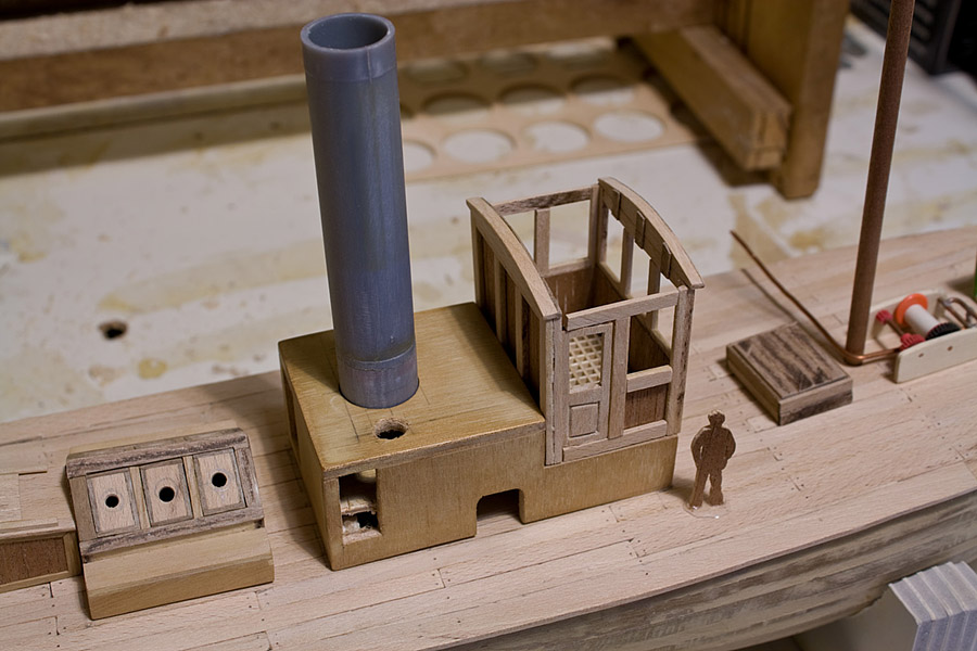

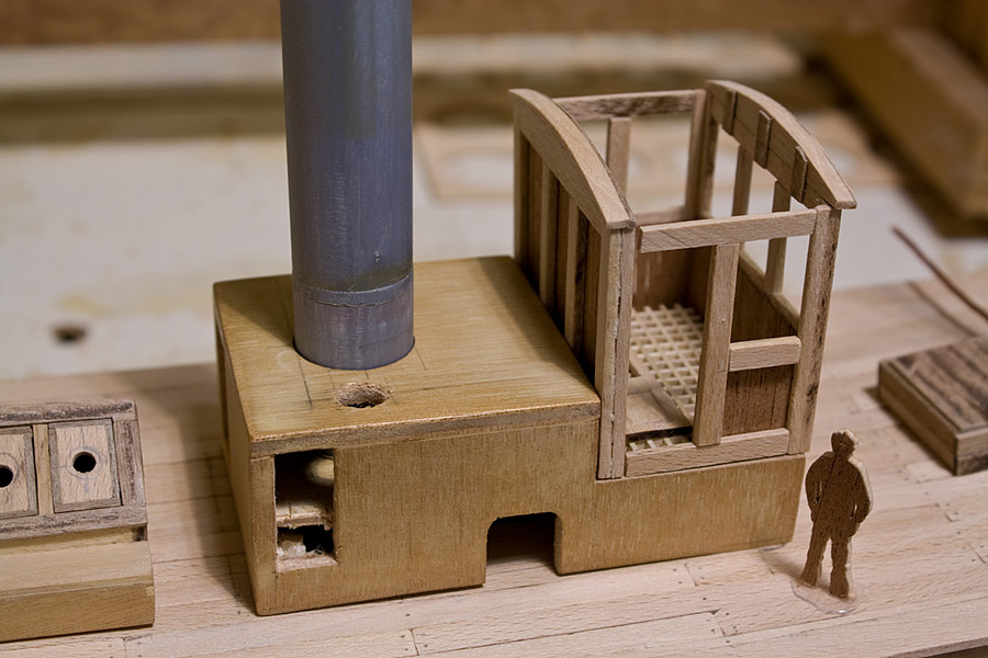

muy buenas, un pesquero a vapor de principios del siglo pasado, escala 1:50, eslora de 600 mm y una manga de 120 mm (aprox.),
los planos me los pasó José González "Gonzalva" aquí teneis su San Jose http://www.jonbaraq.eu/gonzalva/?page_id=230
hay otro hilo abierto de MarioV con este mismo pesquero http://www.modelismonaval.com/foro/view ... 20&t=12333
y otro modelo similar de José Rodríguez http://www.modelismonaval.com/foro/view ... =44&t=8260

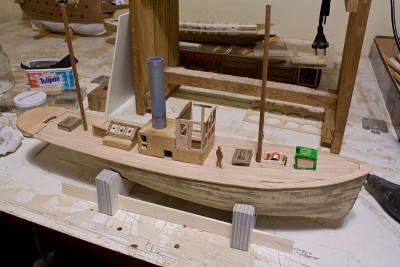

por buenos modelos que no sea, el acabado será pintado, os dejo unas fotos de como va, está todo superpuesto.

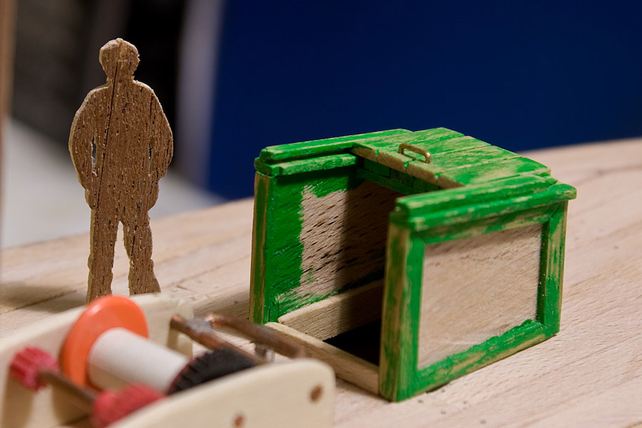

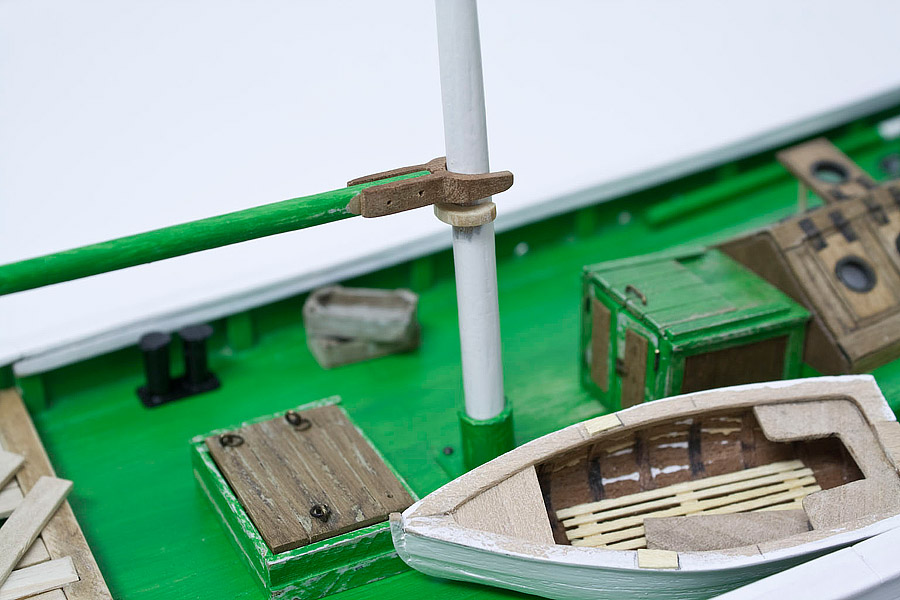

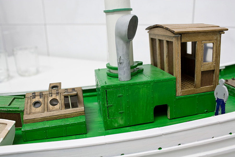

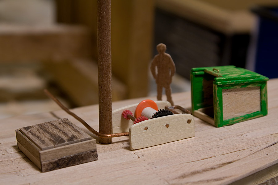

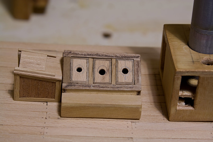

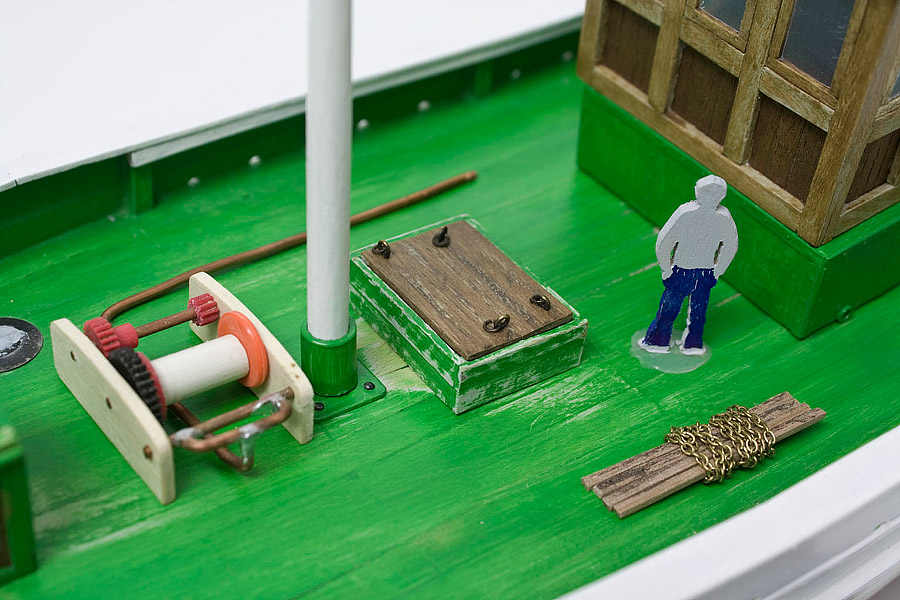

un poco más del pesquero, he tenido sesiones de lija, masilla, imprimación... ... hasta que ha quedado más o menos decente.

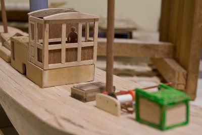

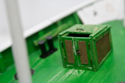

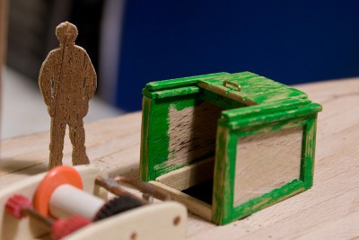

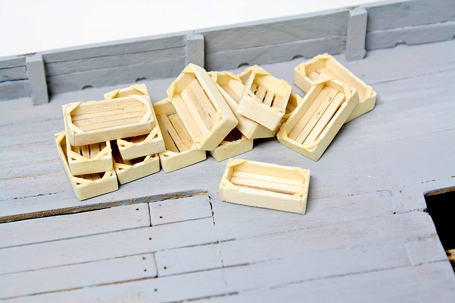

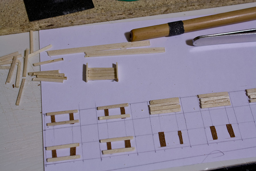

mientras seca la masilla y la imprimación he ido haciendo alguna cosilla como unas cajas de pescado hechas más o menos en serie...

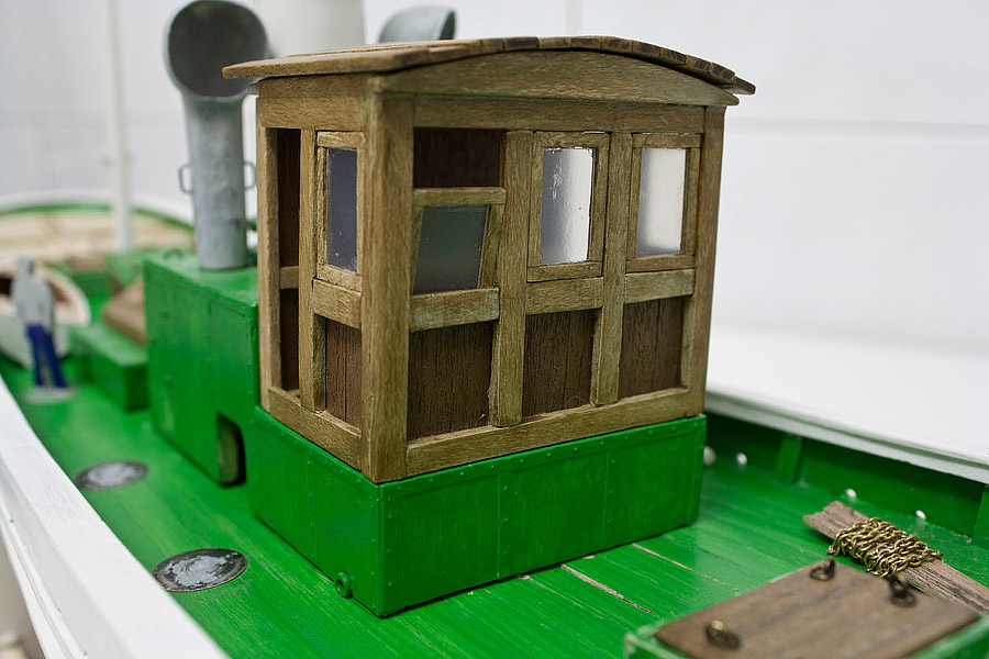

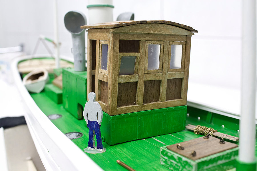

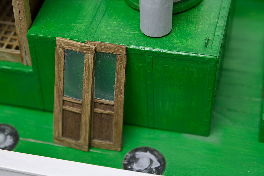

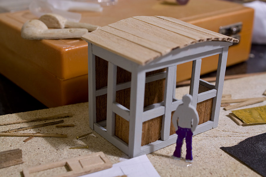

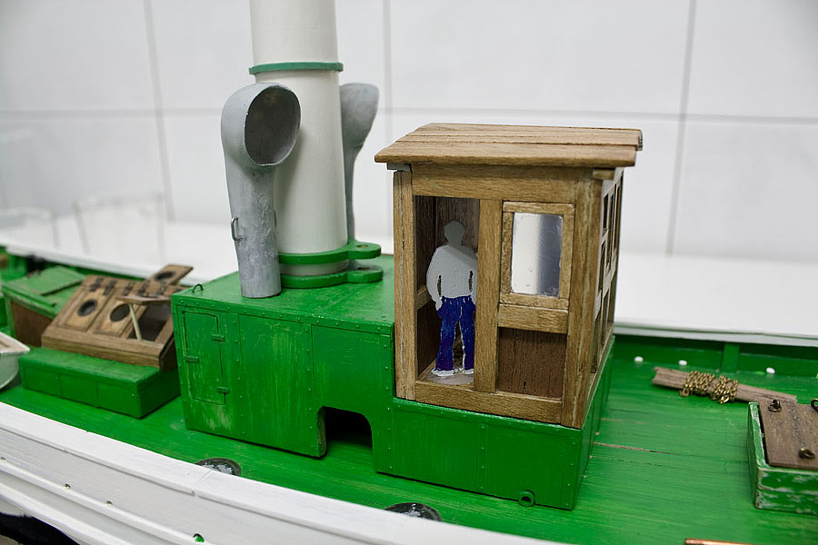

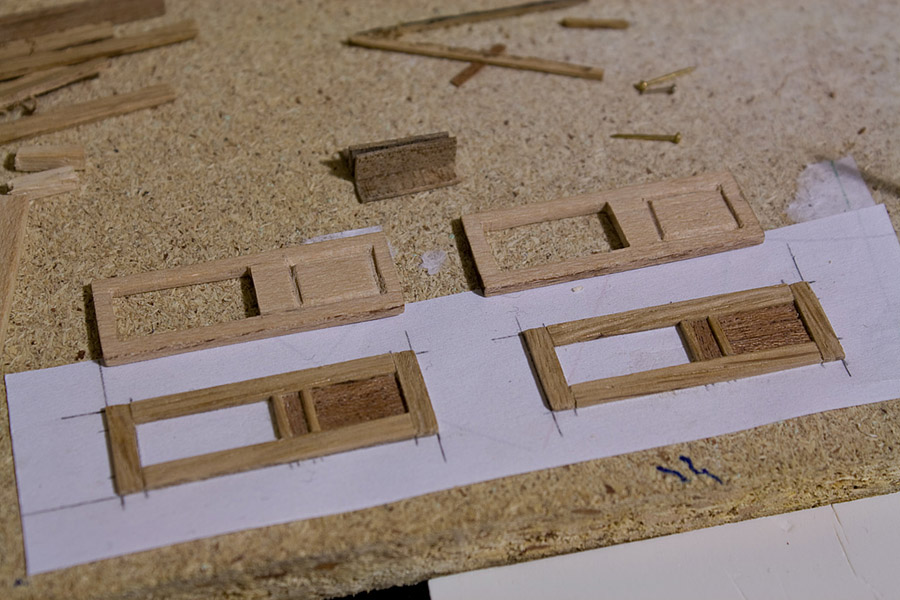

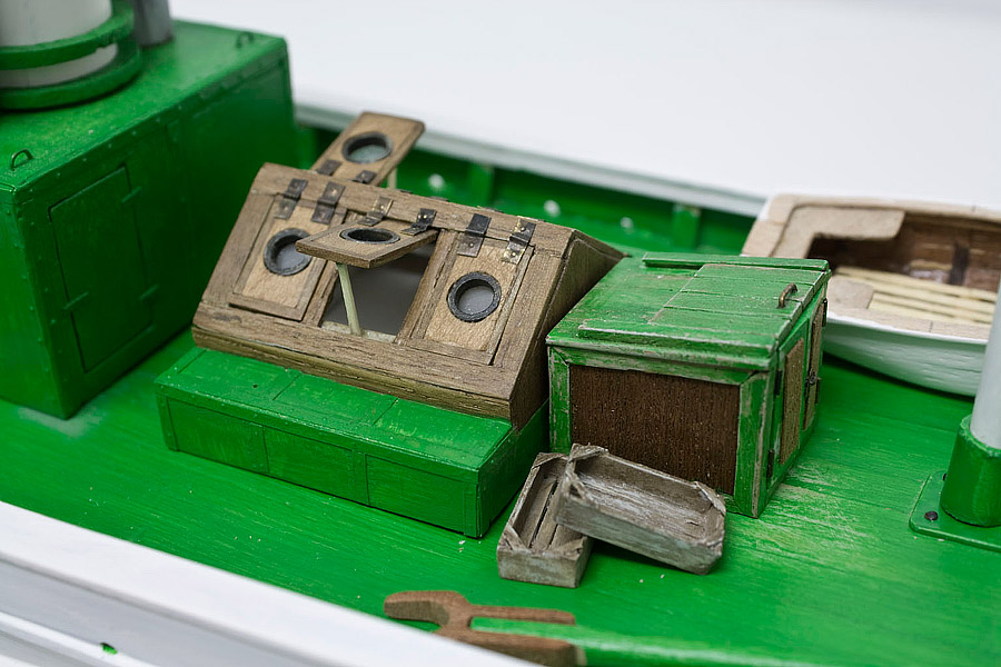

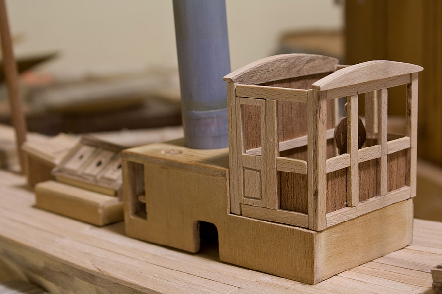

también he hecho puertas nuevas para la caseta de mando, ya que al ver las puertas en las fotos anteriores, la verdad es que no me gustaban nada, así que puertas nuevas y tejado de la caseta... también he empezado a pintar los elementos de cubierta.

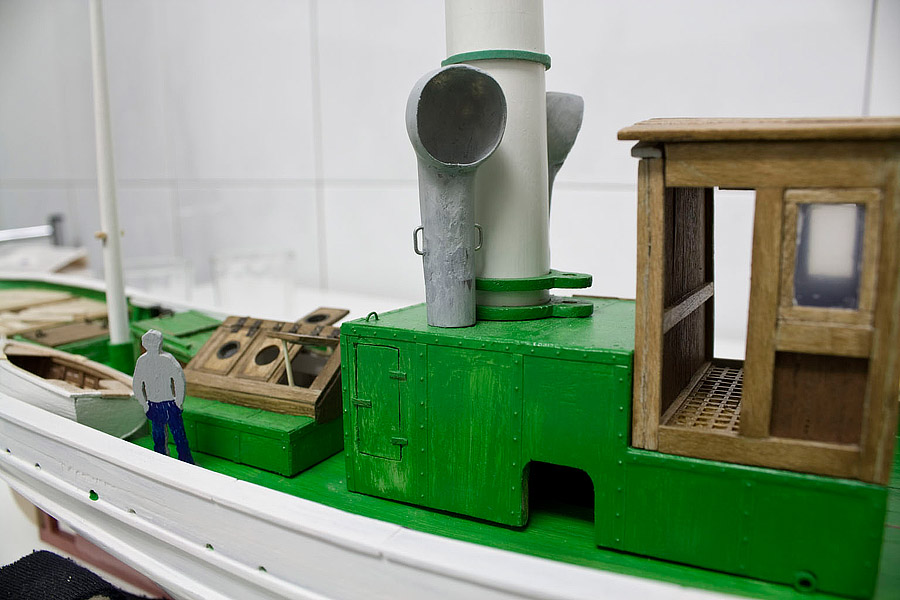

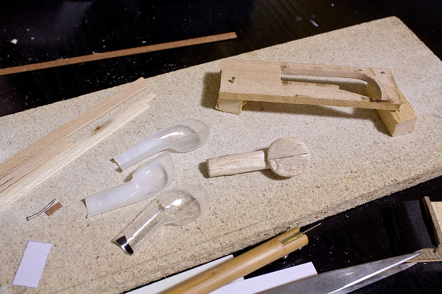

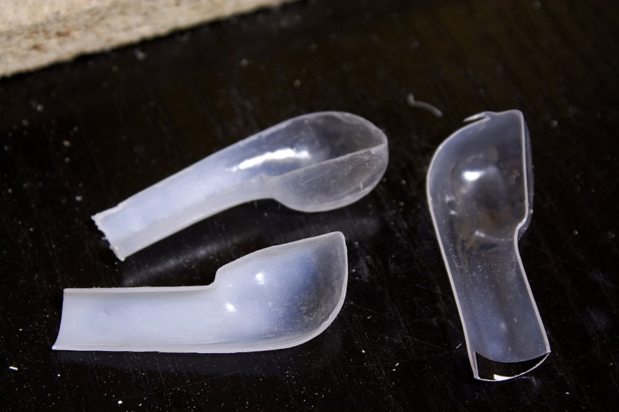

los manguerotes van saliendo poco a poco, hice 15-16 y se han salvado estos tres, estoy haciendo una especie de vacuformes a partir de un molde tallado en madera, se recorta un trozo de madera con la forma del molde, se calienta un trozo de plástico, se coloca encima de la madera recortada y se hace pasar el molde y el plástico a través de la madera recortada, al enfriarse el plástico queda la forma del manguerote, ya le cogeré el truco, poco a poco van saliendo... luego sólo queda unirlos, reforzar la unión y abrir la boca del manguerote, todo esto lo explica muy bien José González "Gonzalva" en su página web que es de donde he sacado la forma de hacerlos http://www.jonbaraq.eu/gonzalva/

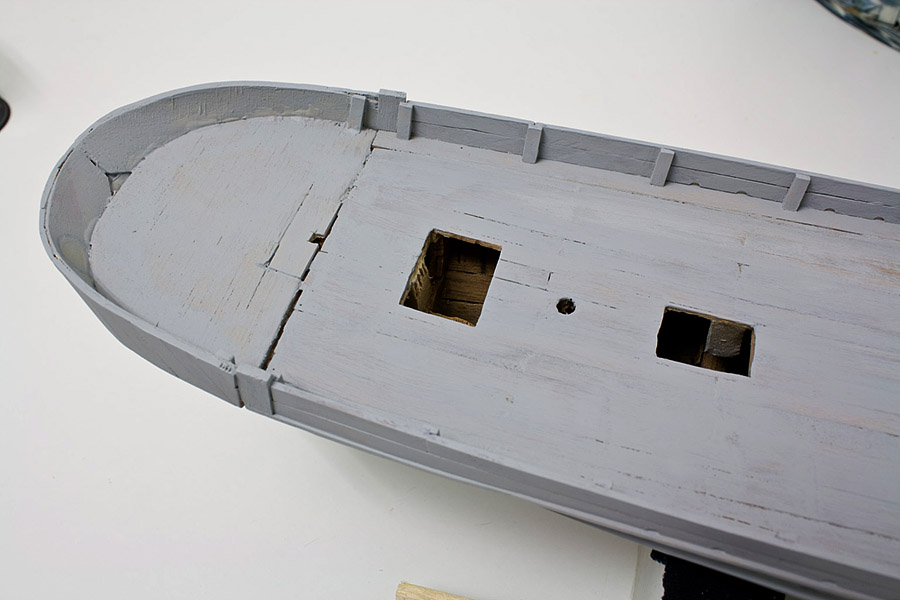

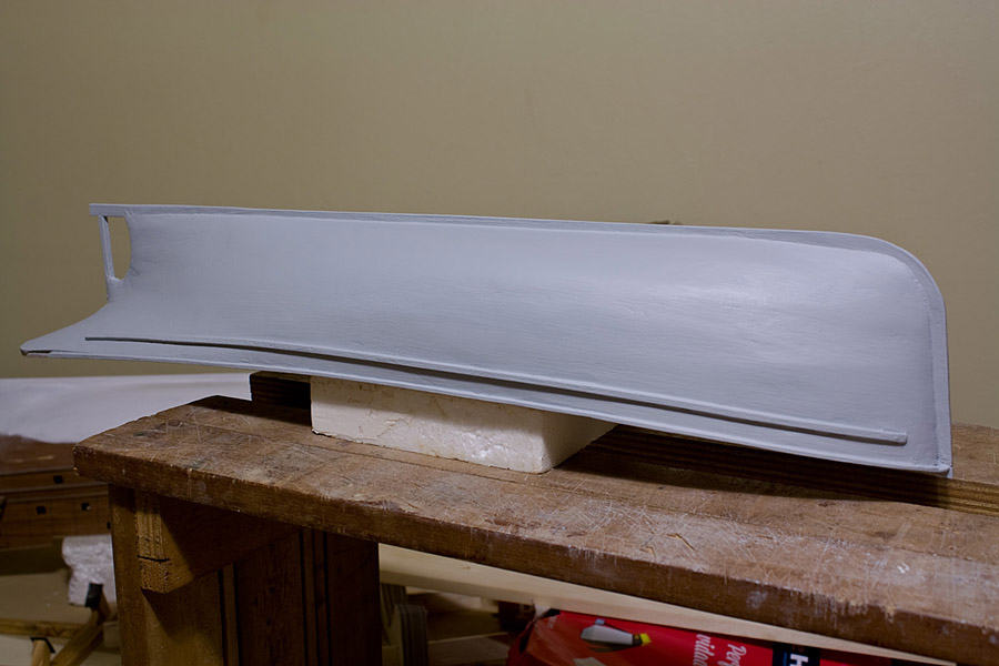

sigo con el casco... barraganetes y amuradas... lija, masilla, lija, imprimación, lija... es el problema de usar tracas sin regruesar...

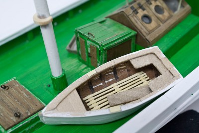

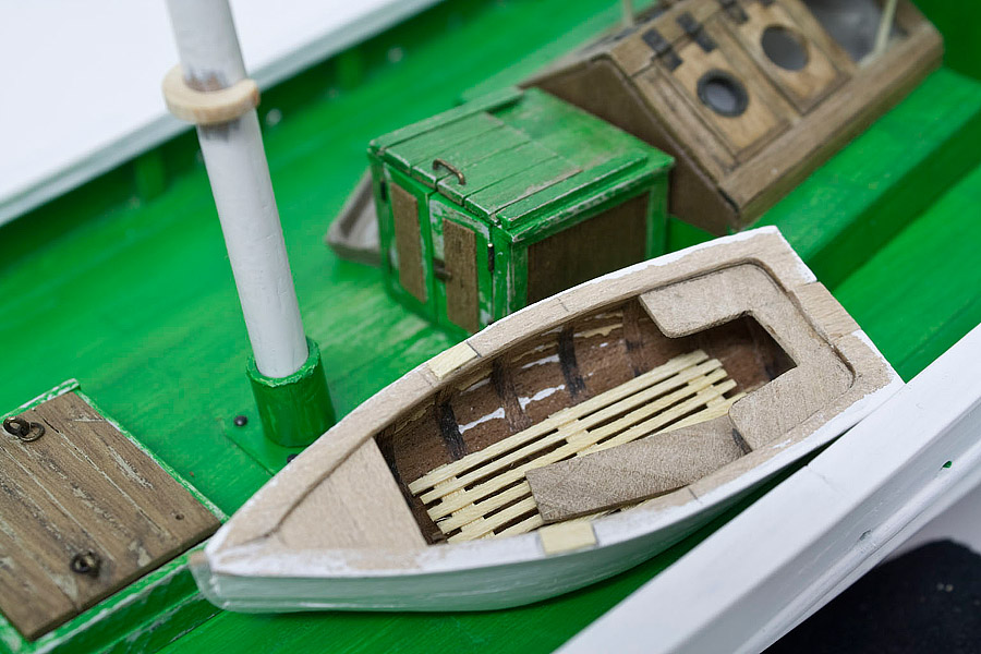

mientras tanto, entre lijada y lijada, he ido haciendo el bote y alguna caja para el pescado que habrá que envejecer un poco.

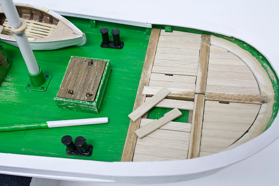

muy buenas sigo con el pesquero...
en popa intenté hacer un enjaretado pero debido a la madera (pino) se rompían los encastres al hacerlos en la sierra circular, así que me decidí por poner tablas, que se pueden quitar por que tenía la intención de que se viera el enganche al timón, pero no logro encontrar como es esa pieza.
